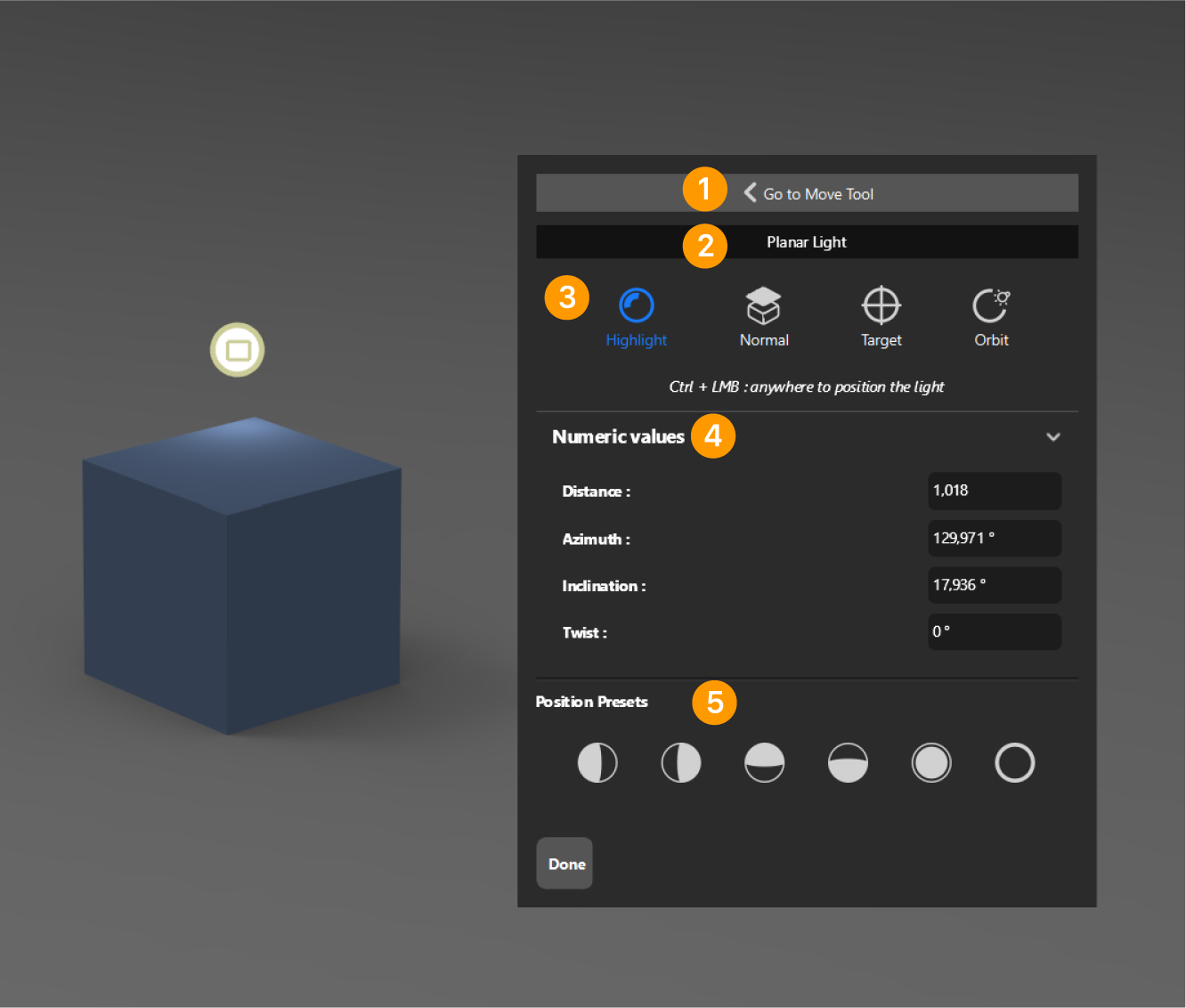

  1. Zum Move-Tool wechseln
    Ermöglicht Ihnen den einfachen Wechsel zwischen dem Lichtpositionierungs-Tool und dem Standard Move-Tool.
  2. Lichtzugang
    Dies spiegelt den Namen des Lichtobjekts im Szenenbaum wider.
    • Klicken Sie einmal, um auf das Lichtobjekt im Szenenbaum zuzugreifen.
    • Doppelklicken Sie, um auf das Lichtmaterial zuzugreifen.
  3. Modusauswahl
    Sie können Ihr Licht anpassen, indem Sie Ihren bevorzugten Modus auswählen und es mit Strg/Cmd+LMT positionieren.

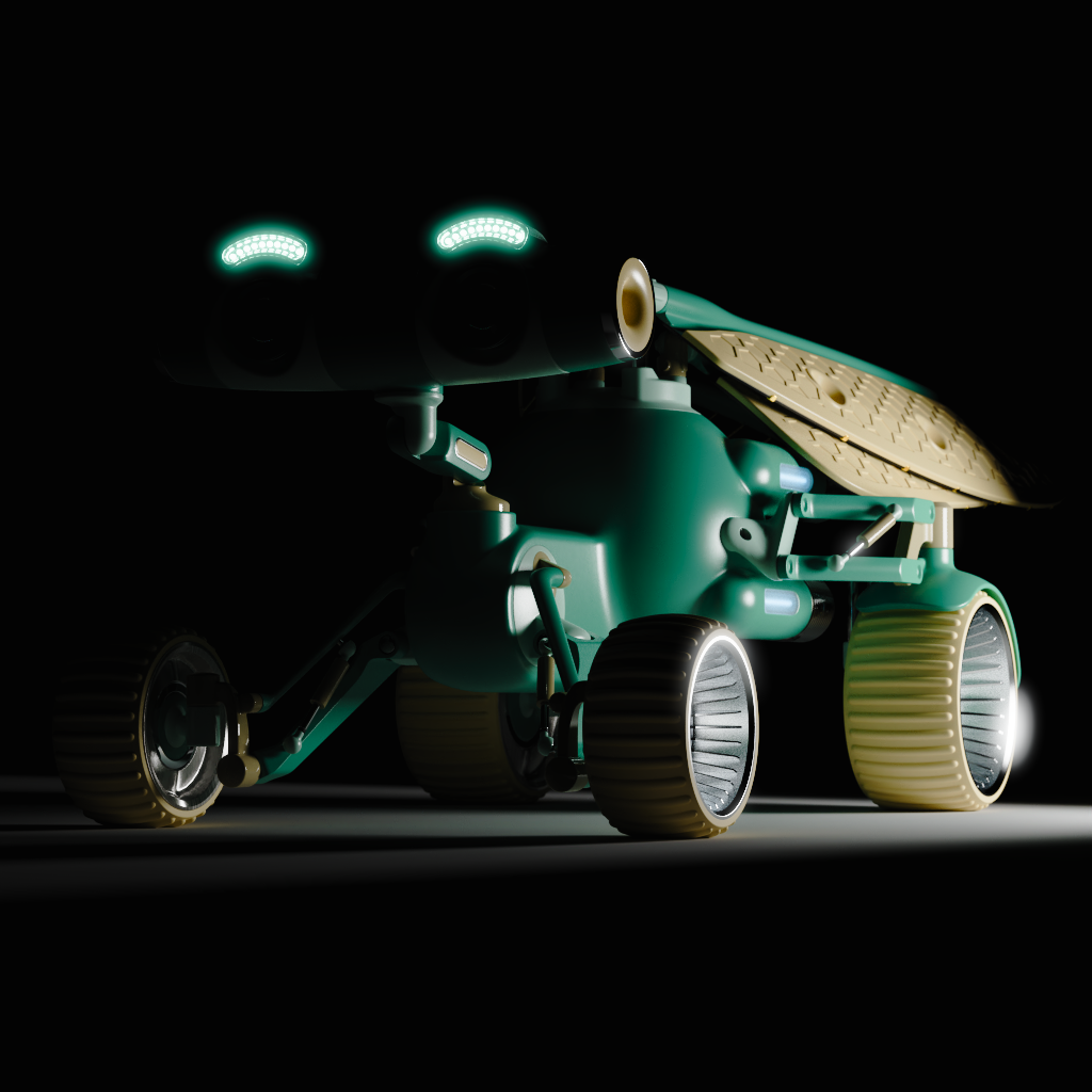

    1. Highlight - Positioniert Licht durch Reflexion. Dies ist nützlich für eine präzise Reflexionskontrolle und künstlerische Beleuchtung.

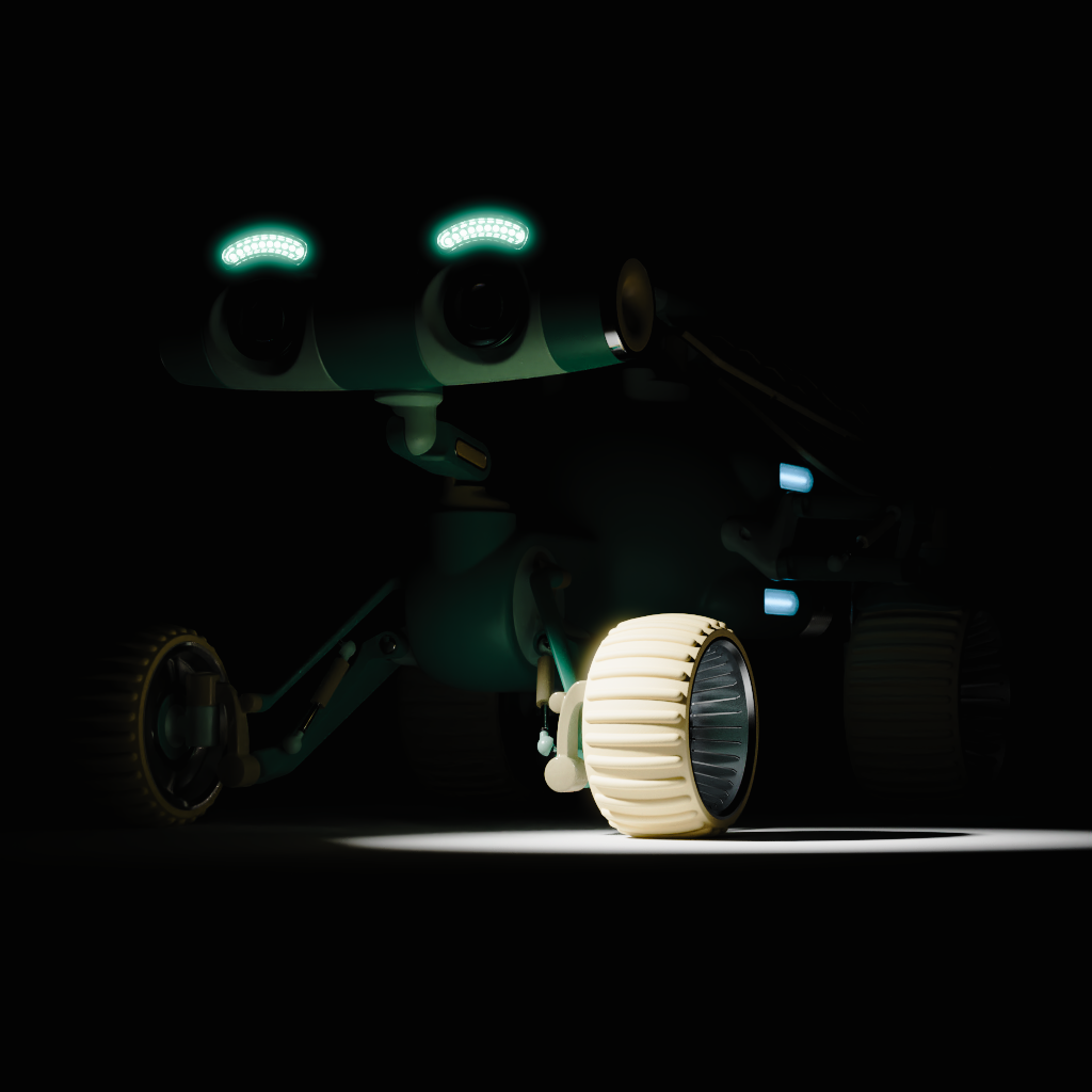

    2. Normalen - Positioniert Lichter senkrecht zu einer Objektoberfläche. Ideal für Füllbeleuchtung und zum Platzieren von Lichtern direkt über Oberflächen.

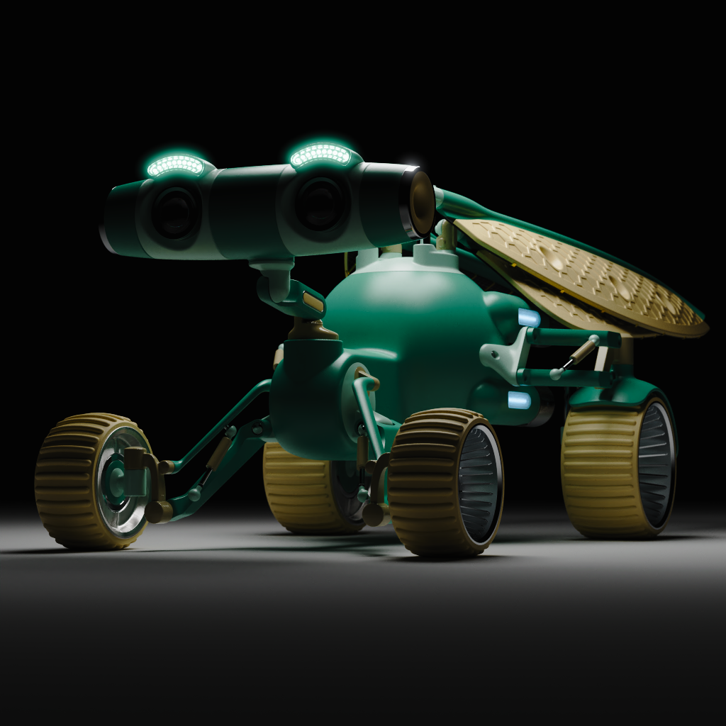

    3. Ziel – Richtet das Licht direkt auf ein Ziel. Dies hilft, bestimmte Merkmale durch gerichtete Beleuchtung hervorzuheben.

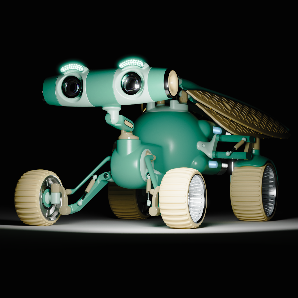

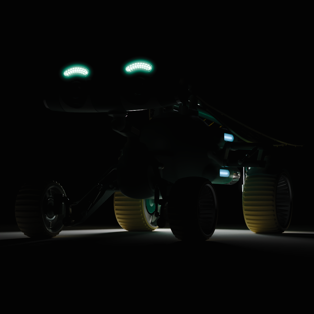

    4. Orbit - Lässt das Licht um einen Ankerpunkt kreisen. Ideal zum präzisen Einstellen von Randlichtern und Hintergrundbeleuchtung.

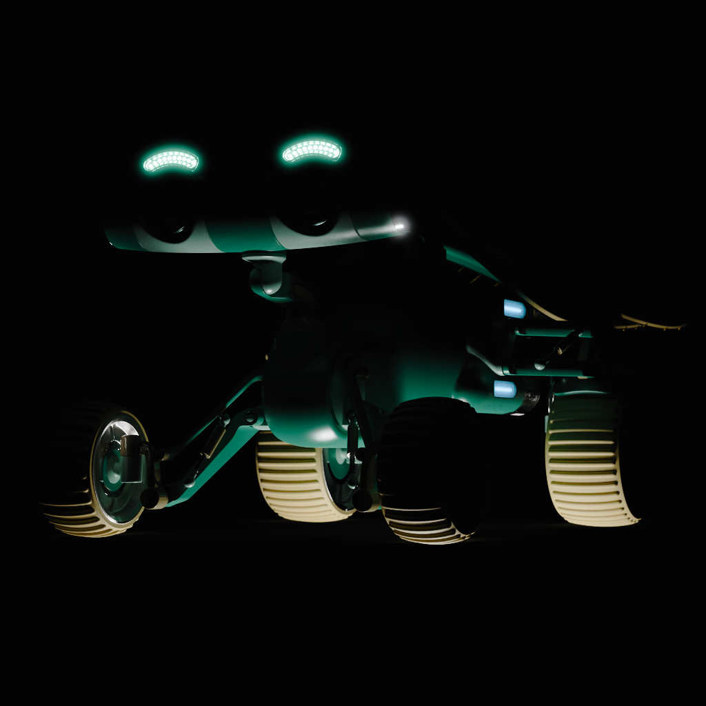

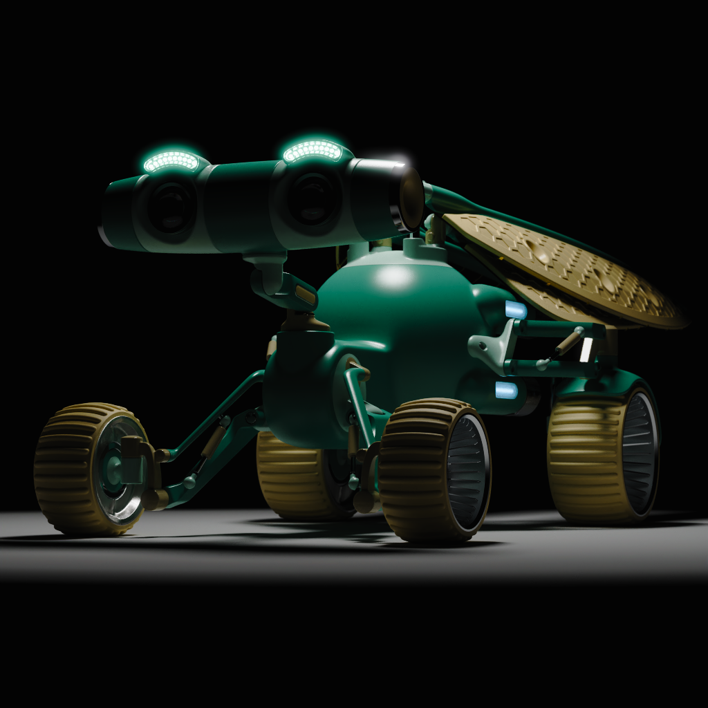

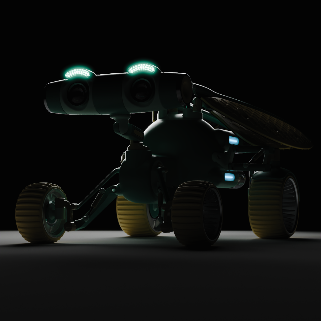

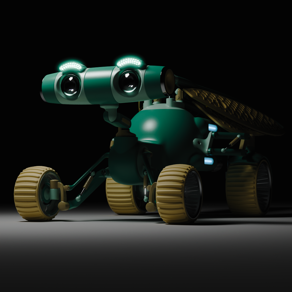

      Positionieren des Highlight auf dem „Kopf“ des Roboters. (a) Positionieren des Lichts als Deckenlicht. (b) Positionieren eines weit entferntes Licht, um auf das Vorderrad des Roboters zu zielen. (c) Positionieren eines Randlichts hinter dem Roboter. (d)
    5. Anmerkung
      Während Hervorheben (a), Normal (b) und Ziel (c) durch Klicken auf bestimmte Teile Ihres Modells funktionieren, funktioniert Orbit (d) durch Klicken und Ziehen der Maus, bis Sie die gewünschte Position erreichen.
  4. Numerische Werte
    • Distanz– Distanz zwischen Lichtziel und Licht in Szeneneinheiten.
    • Azimut – Drehung um die Aufwärtsachse (Y) von KeyShot Studio, gemessen in Grad.
    • Neigung – Definiert die Lichtneigung oder vertikale Drehung von der horizontalen Ebene.
    • Drehen – Dreht/rotiert das Licht um seine eigene Achse.
  5. Positionsvoreinstellungen

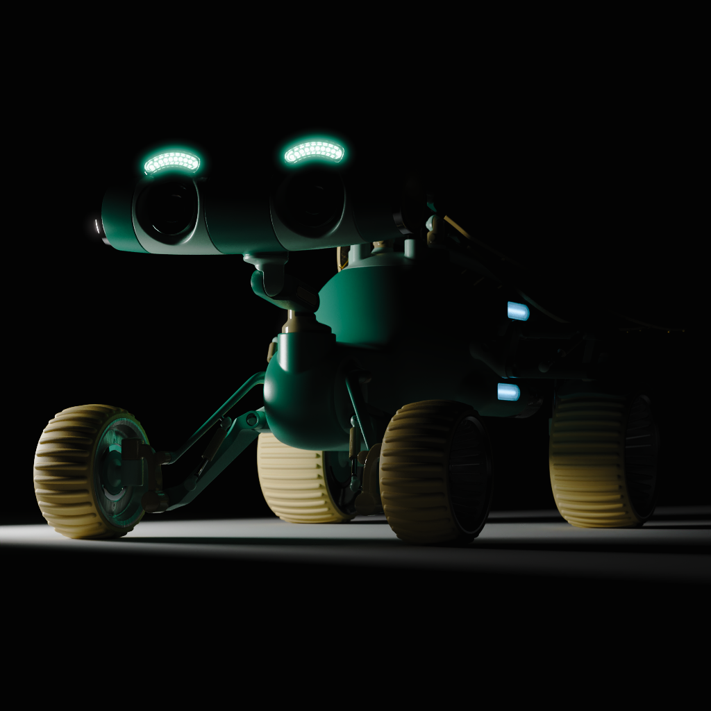

Wählen Sie eine der sechs Voreinstellungen aus, um Ihr Licht schnell um ein Modell herum relativ zu Ihrer aktiven Kamera zu positionieren.
Die folgenden Beispiele zeigen die 6 Voreinstellungen mit einem Abstand von 1500 mm.
