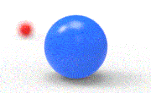

Schärfentiefe
Die Schärfentiefe-Animation der Kamera animiert den Fokuspunkt Ihrer Kamera. Bevor Sie diese Art von Animation zu einer Kamera hinzufügen können, müssen Sie die Schärfentiefe in den Kameraeinstellungen aktivieren.

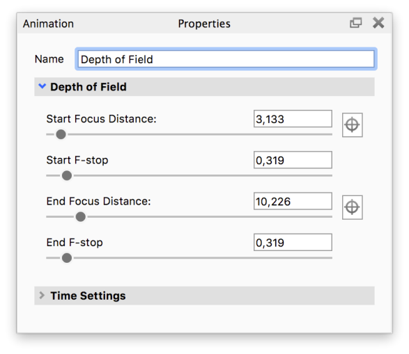

Eigenschaften
Start / Ende Fokusentfernung
Stellen Sie den Abstand von der Kamera zu dem Punkt ein, an dem das Bild am schärfsten ist.Mit der
Fokuspunktauswahl können Sie ein Teil auswählen, auf das Sie sich konzentrieren möchten.
Blendenzahl starten / beenden
Passt die virtuelle Blende der Kamera an. Dies legt fest, welcher Bereich „im Fokus“ ist.
