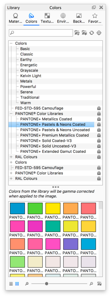

Farbbibliothek
Mit der KeyShot Studio-Farbbibliothek können Sie vordefinierte Farben per Ziehen & Ablegen auf ein beliebiges Bauteil oder Objekt in der Echtzeitansicht ziehen. Dies ersetzt die Primärfarbe des Materials. Wenn Sie eines Ihrer Materialien durch andere Farbparameter ersetzen möchten, können Sie Alt drücken, während Sie die Farbe auf das Material ziehen. Dadurch können Sie zwischen allen Farbwerten des Materials wählen.
Sie können nach Farben suchen, indem Sie oben rechts in das Suchfeld klicken und den Namen der Farbe eingeben.
Ähnliche Farben finden
Die Suche kann auch durch Klicken auf das Fadenkreuz im oberen rechten Bereich des Dialogfelds erfolgen. Dies öffnet ein Fenster mit einer Farbauswahl, in dem Sie entweder die gewünschte Farbe eingeben oder mit der Pipette eine Farbe in der Szene auswählen können. Dadurch werden die Farbfelder in der aktuellen Farbgruppe gefiltert, sodass nur Farben angezeigt werden, die der gesuchten ähnlich sind. Klicken Sie auf Aktualisieren, um die Suche erneut zu löschen.

Farbgruppen hinzufügen
Sie können eigenen Farbgruppen für benutzerdefinierten Farben erstellen. Wählen Sie den Ordner aus, zu dem Sie eine Farbgruppe hinzufügen möchten. Klicken Sie auf das Symbol Ordner hinzufügen und geben Sie der Gruppe einen Namen.
Farbe hinzufügen
Sie können Ihre eigenen Farben auf zwei Arten hinzufügen:
  • Wenn Sie eine Farbe mit der Farbauswahl definieren, z. B. für ein Material, Klicken Sie um die Farbe zu speichern, wählen Sie Farbgruppe und geben Sie der Farbe einen Namen.
  • Klicken Sie mit der rechten Maustaste in die Farbbibliothek und wählen Sie Farbe hinzufügen. Dadurch wird die Farbauswahl gestartet, in der Sie Ihre Farbe definieren können. Klicken Sie auf OK, um das Farbfeld zu speichern.
Farbgruppe exportieren
Sie können auch Farbgruppen exportieren. Dadurch wird eine .kcp-Datei erstellt.
Schreibgeschützte Farbgruppen
Farbgruppen mit einem kleinen Schloss-Icon neben dem Namen enthalten branchenübliche Farben wie PANTONE, RAL und FED-STD 595, die nicht erstellt oder exportiert werden können.
