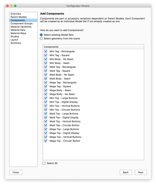

Komponenten
Wenn Sie Bauteile- oder Zubehörvarianten präsentieren möchten, müssen Sie Komponentenmodellsets hinzufügen. Dies sind die Optionen in nachfolgenden Auswahlmöglichkeiten, sobald der Benutzer ein übergeordnetes Modell im Konfigurator ausgewählt hat. Sie können erneut vorhandene Modellsets auswählen, wenn Sie diese bereits auf der Registerkarte Szene getrennt haben, oder Geometrie manuell aus der Szene auswählen.
Wählen Sie die Modellsets aus, die Sie für Komponenten verwenden möchten, und fahren Sie mit dem nächsten Schritt fort. Beachten Sie, dass die Namen der Modellsets in der Konfigurator-Benutzeroberfläche angezeigt werden

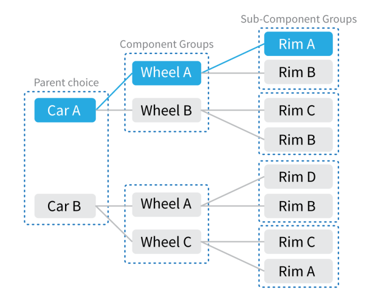

Komponentengruppen
Nachdem Sie ausgewählt haben, welche Modellsets Komponenten in Ihrem Konfigurator sein sollen, müssen Sie die Beziehungen zwischen Übergeordneten und Komponenten in Komponentengruppen und Unterkomponentengruppen einrichten. Eine Komponentengruppe oder Unterkomponentengruppe ist eine Gruppe von Komponenten, zwischen denen der Benutzer wählen kann. Komponentengruppen sind an die Auswahl eines bestimmten übergeordneten Elements gebunden, und Unterkomponentengruppen sind an die Auswahl einer bestimmten Komponente gebunden.
Eine Komponente kann in mehreren Komponenten- / Unterkomponentengruppen wiederverwendet werden, wenn die übergeordnete oder übergeordnete Komponente unterschiedlich ist.

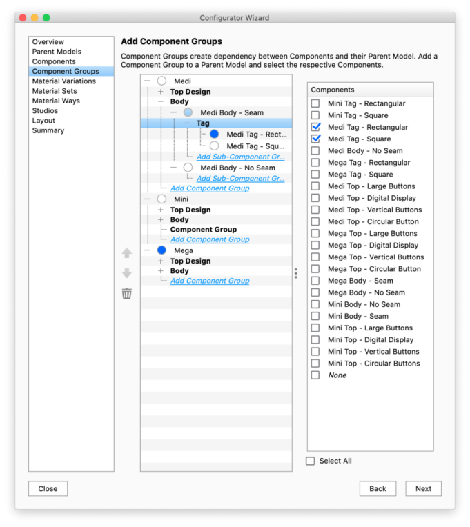

Komponentengruppen hinzufügen
Klicken Sie einfach auf den Inline-Link Komponentengruppe hinzufügen oder Unterkomponentengruppe hinzufügen und überprüfen Sie die entsprechenden Komponenten in der Liste rechts. Wiederholen Sie diesen Vorgang, bis alle Beziehungen definiert sind. Sie können auch Keine als Option auswählen, wenn Sie das übergeordnete Modell ohne Komponente anzeigen möchten. In diesem Beispiel eines Autos mit Rädern wäre dies nicht sinnvoll.
Komponentengruppe entfernen
Um eine Komponente aus der Komponentengruppe zu entfernen, deaktivieren Sie sie in der Liste Komponenten. Um eine Komponentengruppe zu entfernen, klicken Sie mit der rechten Maustaste auf die Gruppe und wählen Sie Löschen. Dies wirkt sich nicht auf die Modellsets aus, sondern nur auf die Beziehungen, die Sie eingerichtet haben.
Standardauswahl
Die Optionsfelder vor jeder Komponente bestimmen die Standardoption innerhalb dieser Auswahl.
Reihenfolge
Wenn Sie die Optionen in einer bestimmten Reihenfolge auflisten möchten, können Sie sie mit den Schaltflächen links in der Baumansicht nach oben / unten verschieben.
