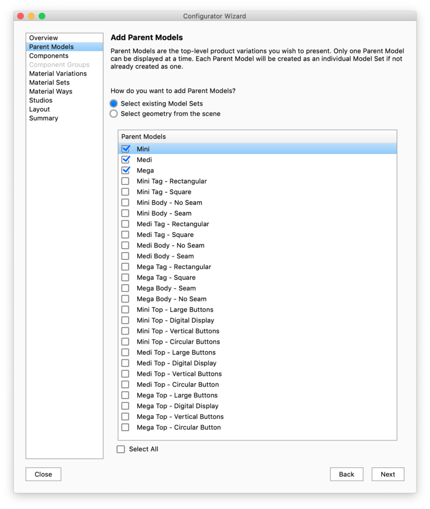

Wählen Sie vorhandene Modellsätze aus
Wenn Sie übergeordnete Modelle und Komponenten bereits in Modellsätze unterteilt haben, wählen Sie die Modellsätze aus, die Sie als übergeordnete Modelle verwenden möchten.

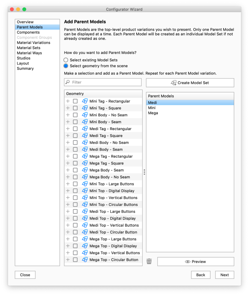

Wählen Sie Geometrie aus Szene
Wenn Sie nicht jedes Ihrer übergeordneten Modelle und Komponenten in separaten Modell-Sets haben, können Sie sie hier erstellen, indem Sie die Option Geometrie aus der Szene auswählen. Aktivieren Sie dazu das Kontrollkästchen neben dem Modell oder den Bauteilen, die Sie als übergeordnetes Modell definieren möchten, und klicken Sie über der Liste Übergeordnete Modelle auf die Schaltfläche Modell-Set hinzufügen. Dadurch wird automatisch ein Modell-Set im Projektfenster erstellt. Sobald ein oder mehrere übergeordnete Modelle im Konfigurator-Assistenten hinzugefügt wurden, können Sie sie in der Liste auswählen und auf die Schaltfläche Vorschau klicken, um sie in Echtzeit anzuzeigen und zu bestätigen.
