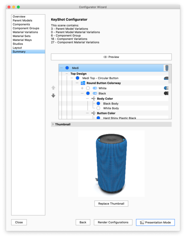

Zusammenfassung
Im Abschnitt “Zusammenfassung” können Sie eine Übersicht über die Anzahl der Variationen in Ihrem Konfigurator anzeigen und eine Vorschau der einzelnen Variationen in der Echtzeitansicht anzeigen, bevor Sie in den Präsentationsmodus wechseln.
Benennung
Die Namen von Modellsets, Komponenten- und Unterkomponentengruppen, Multimaterialien und Materialien, Materialsätzen und Möglichkeiten können in der Benutzeroberfläche des Konfigurators angezeigt werden. Wählen Sie zum Umbenennen aus und klicken Sie erneut, oder wählen Sie im Kontextmenü die Option Umbenennen.
Reihenfolge
Die Reihenfolge, in der die Elemente in der Zusammenfassung mit der Reihenfolge in der Konfigurator-Benutzeroberfläche übereinstimmen. Sie können neu anordnen, indem Sie das Element auswählen, das Sie verschieben möchten, und die Pfeile links von der Liste verwenden.
Standardoptionen
Sie können auswählen, mit welchen Optionen der Konfigurator beginnt und welche Optionen die Standardoption innerhalb einer Auswahl sind (Komponentengruppe / Unterkomponentengruppe / Materialsatz / Multi-Material), indem Sie die blaue Schaltfläche vor der Option aktivieren. Der Zweig mit der aktiven Modell- und Materialkonfiguration wird in der Übersicht aktiviert, während der Rest ausgegraut ist.
Miniaturansichten
Der Zusammenfassungsschritt des Konfigurator-Assistenten bietet Ihnen auch die Möglichkeit, benutzerdefinierte Miniaturansichten für Modellsätze, Materialien und Materialkombinationen erneut zu rendern oder hinzuzufügen. Die Übersicht zeigt eine Mini-Miniaturansicht für alle Elemente. Bewegen Sie den Mauszeiger darüber oder wählen Sie eine Vorschau der Miniaturansicht aus. Wenn Sie es durch ein eigenes Bild ersetzen oder ein neues Miniaturbild rendern möchten, wählen Sie das Element aus und klicken Sie auf Miniaturbild ersetzen. Ein Dialogfeld mit folgenden Optionen wird angezeigt.
  • Modell-Sets
    • Vom Modellset erben: Hiermit wird die im Bedienfeld „Modellset“ erstellte Miniaturansicht verwendet.
    • Benutzerdefiniertes Image: Mit dieser Option können Sie ein Image auf der Festplatte auswählen. Dies wird verkleinert, um der Größe der restlichen Miniaturansichten zu entsprechen. Möglicherweise möchten Sie das Seitenverhältnis Ihres benutzerdefinierten Bilds berücksichtigen, damit es gut zu den anderen Miniaturansichten in der aktuellen Gruppe / Gruppe passt, wenn es entsprechend verkleinert wird.
    • Rendern: Mit dieser Option können Sie ein neues Miniaturbild rendern, während Sie Studio auswählen, um das Modell isoliert oder im Kontext anzuzeigen, d. H. Mit allen Standardoptionen, die sich auf das Element beziehen. Sie können auch das Seitenverhältnis des Miniaturbilds auswählen, sowie die Position des Elements und die Größe und Qualität des Miniaturbilds anpassen.
  • Materialien
    Das Standard-Miniaturbild zeigt den KeyShot Studio-Materialball mit dem aktuellen Material. Dies kann durch ein benutzerdefiniertes Bild ersetzt werden.
  • Materialkombinationen
    Das Standard-Miniaturbild zeigt 3 KeyShot Studio-Materialkugeln mit den ersten 3 Materialien als Materialkombination. Dies kann durch ein benutzerdefiniertes Bild ersetzt werden.
