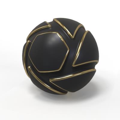

In diesem Beispiel ist die Krümmung-Textur als Transparenz-Map angewendet, auf einem Metall-Etikett über schwarzem Kunststoff.
