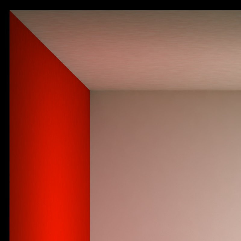

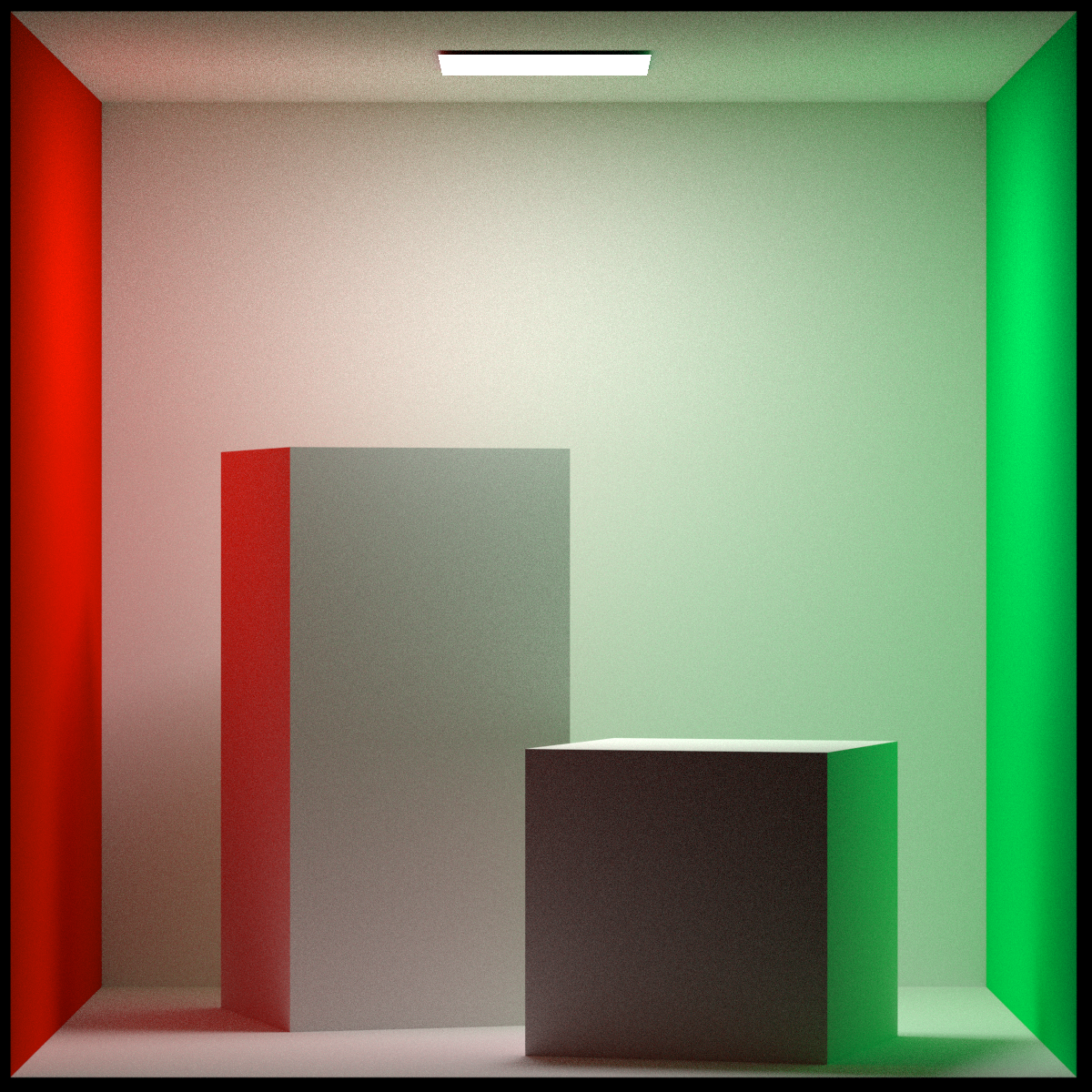

In der folgenden Szene, die von einem einzelnen Flächenlicht oben in der Box beleuchtet wird, wird die Oberfläche der Decke nur durch globale Beleuchtung beleuchtet. Licht von dem Flächenlicht wird diffus von der Geometrie in der Box reflektiert und an die Decke zurückgeworfen.
Smooth Global Illumination enabled on the left, disabled on the right.
Ein beschnittenes Rendering in der oberen linken Ecke zeigt den Effekt von Globale Beleuchtung glätten deutlicher.
Wenn Globale Beleuchtung glätten deaktiviert ist, können Sie Entrauschen aktivieren, um das Bildrauschen zu beseitigen.
Smooth Global Illumination disabled. Denoising disabled on the left, enabled on the right.
