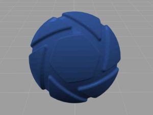

Schattiert
Die Darstellungsart Schattiert zeigt die Geometrie mit Vollfarben und schattierten Bereichen an.

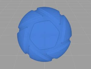

Flach
Die Darstellungsart Flach zeigt die Geometrie mit Vollfarben und ohne Schattierung an.

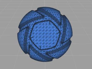

Schattiertes Drahtmodell
Die Darstellungsart Schattiertes Drahtmodell zeigt die Geometrie mit Vollfarben und schattierten Bereichen mit überlagertem Drahtmodell an.

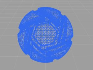

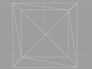

Drahtmodell
Die Darstellungsart Drahtmodell zeigt die Geometrie mit lediglich einer Drahtmodell-Darstellung an.

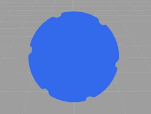

Rahmen
Die Darstellungsart Rahmen zeigt die Geometrie mit Drahtmodell-Rahmen-Darstellungen der Abmessungen der Modell- und Bauteilgeometrie an.

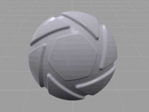

MatCap
Die Darstellungsart MatCap zeigt die Geometrie mit einer MatCap-Schattierung. Möchten Sie eine andere MatCap Schattierung nutzen, können Sie dies in den Einstellungen für die Geometrie-Ansicht festlegen.
