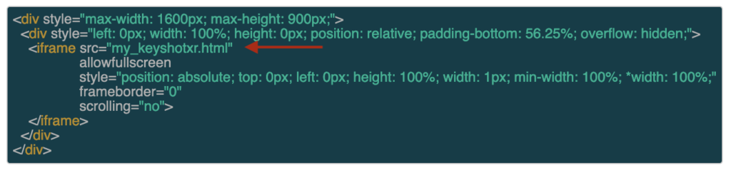

Wenn Sie Ihren KeyShotXR rendern, enthält der Ordner auch instructions.html. Hier finden Sie einen Codeabschnitt, der fast direkt in den WordPress-Editor auf der Seite/dem Beitrag kopiert werden kann, in die Sie ihn einbetten möchten. Sie müssen lediglich die src-URL bearbeiten, damit sie auf den Speicherort auf dem Webserver verweist.

Die instructions.html enthält eine Codevorschau des Iframes, der zum Einbetten des XR verwendet wird.
  • Stellen Sie sicher, dass der Speicherort der src-URL der HTML-Datei im Code mit dem Speicherort des Uploads übereinstimmt.
  • Wenn Sie mit SSL auf eine sichere Website hochladen, stellen Sie sicher, dass in der src-URL https anstelle von http verwendet wird.

Das Styling und die Divs um den Iframe stellen sicher, dass das Element in einem ansprechenden Layout funktioniert. Es passt sich der Breite des Containers an, ohne das Seitenverhältnis zu verlieren.
<div style="max-width: 1000px; max-height: 1000px">  <div style="left: 0px; width: 100%; height: 0px; position: relative; padding-bottom: 100%; overflow: hidden;">    <iframe style="position: absolute; top: 0px; left: 0px; height: 100%; width: 1px; min-width: 100%;" src="https://mywebserver.com/my_keyshotxr.html" frameborder="0" scrolling="no" allowfullscreen="allowfullscreen"></iframe>  </div></div>
Ersetzen Sie folgende Werte
  • max-height/max-width: Geben Sie die Größe ein, in der Sie den KeyShotXR gerendert haben
  • padding-bottom: das Verhältnis zwischen Höhe und Breite in %. In diesem Beispiel ist es 100%, da das Verhältnis 1: 1 ist, ein Verhältnis von 16: 9 wäre 56,25%
  • src: Geben Sie den Speicherort Ihres KeyShotXR auf dem Webserver ein.
