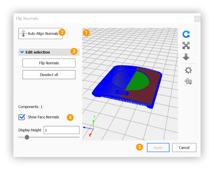

  1. Vorschau
    Die Vorschau zeigt das Objekt, das Sie zum Umkehren von Normalen ausgewählt haben. Wenn Sie ein Objekt in der Vorschau ausgewählt haben, wird es grün angezeigt, und die Normalen können im Abschnitt Auswahl bearbeiten bearbeitet werden.
  2. Normalen auto-ausrichten
    Durch klicken von Normalen auto-ausrichten wird versucht, Ihre Normalen automatisch auszurichten.
  3. Auswahl bearbeitenn
    Im Abschnitt Auswahl bearbeiten können Sie Normalen für bestimmte Teile Ihres Objekts umdrehen.
  4. Flächen-Normalen anzeigen
    Aktivieren Sie diese Option, um die Normalen des Objekts anzuzeigen. Die Höhe der Normalen kann mit dem Schieberegler eingestellt werden.
  5. Anwenden/Abbrechen
    Um Normalen umkehren abzuschließen, klicken Sie auf Anwenden. Um den Vorgang abzubrechen, klicken Sie auf Abbrechen.
