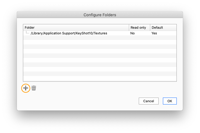

1. Wählen Sie das Ordnersymbol neben dem Typ, den Sie ändern möchten.
2. Klicken Sie im Fenster Ordner konfigurieren auf das Symbol Hinzufügen

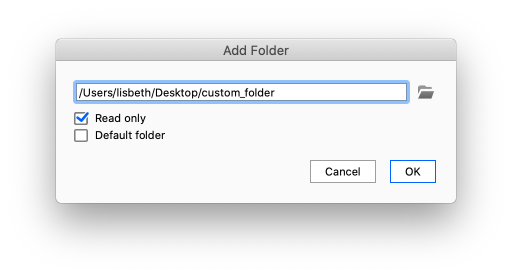

3. Navigieren Sie zu dem Ordner, den Sie hinzufügen möchten, und wählen Sie aus, ob er schreibgeschützt oder Ihr Standardordner sein soll. Für jeden Ressourcentyp ist mindestens ein Standardordner erforderlich.

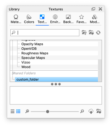

4. Wenn Sie mit der Anpassung Ihrer Ordner fertig sind, wird KeyShot neu gestartet und der Ordner wird nun in der Bibliothek angezeigt.
Tipp
Die Option Geteilte Ordner erlaubt KeyShot Studio auf Dateien in Ordnern zu zugreifen, die auf einem Server oder lokal auf Ihrem Computer geteilt werden. Alle geteilten Ordner werden in der KeyShot Studio Biblothek angezeigt.
