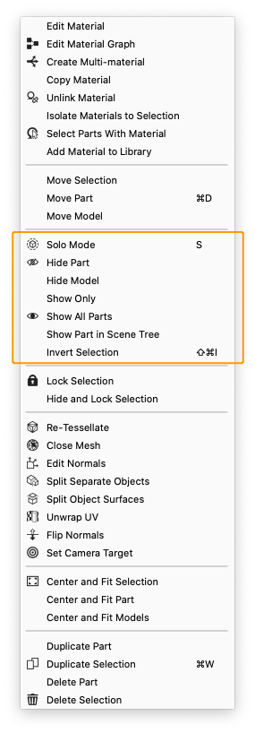

  • Rechts-klicken Sie auf ein Bauteil, eine Auswahl an Bauteilen oder ein Modell in der Echtzeitansicht und wählen Sie Bauteil/Auswahl/Modell ausblenden.
  • Sie können auch die Hotkey Tastenkombination Strg+Alt+LMT (windows) Cmd+Alt+LMT (Mac) verwenden.
  • Klicken Sie auf das Icon im Szenenbaum.
Ein Bauteil oder eine Auswahl an Bauteilen kann durch klicken von Nur diese(s) anzeigen im Kontextmenü isoliert werden. Dies wird alle anderen Bauteile der Szene ausblenden, mit Ausnahme von gesperrten Bauteilen.

  • Rechts-klicken Sie in die Echtzeitansicht und wählen Sie Ausblenden rückgängig machen.
Ausgeblendete Bauteile können auch wieder angezeigt werden, indem Sie im Kontextmenü der Echtzeitansicht Alle Bauteile anzeigen auswählen.

  • Wählen Sie die Bauteile, die Sie isolieren möchten.
  • Rechts-klicken Sie und wählen Sie Solo-Modus oder drücken Sie den Hotkey S.
  • Ist der Solo-Modus aktiviert, erscheint eine blaue Solo-Modus Anzeige am oberen Ende der Echtzeitansicht.
  • Sie verlassen den Solo-Modus, indem Sie nochmals die S-Taste drücken oder im Kontextmenü die Option Solo-Modus beenden wählen.
