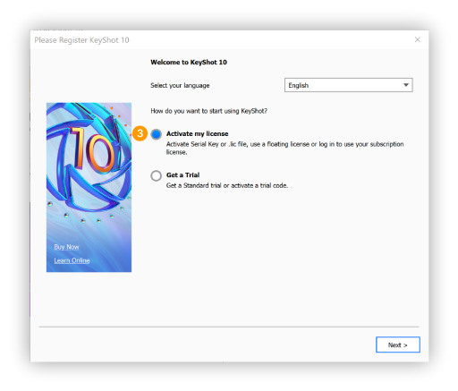

2. Starten Sie KeyShot Studio.
3. Wählen Sie Meine Lizenz aktivieren und klicken Sie auf weiter.

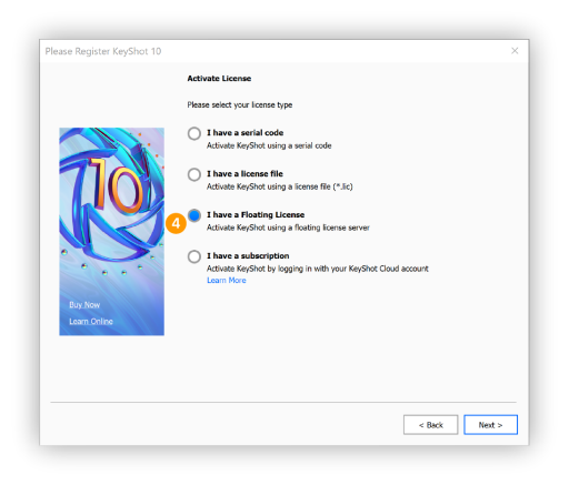

4. Wählen Sie Floating Lizenz und klicken Sie Weiter.

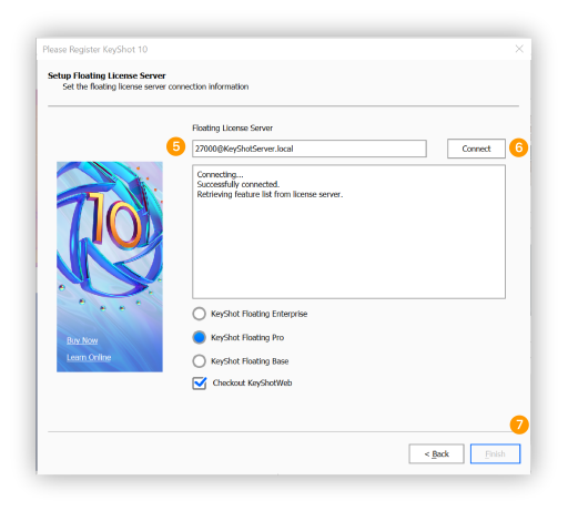

5. Geben Sie den Hostnamen oder die IP-Adresse Ihres Lizenzservers ein. Verwendet Ihr Server einen anderen FlexLM-Port als den Standardport (27000), präzisieren Sie die Portnummer, gefolgt von einem “@”-Zeichen und dem Server-Host-Namen (z.B. 27000@KeyShotServer.local).
Zum Beispiel:
  • Hostname: 27000@KeyShotServer.local
  • IP Address: 27000@192.168.1.123
6. Klicken Sie verbinden.
7. Überprüfen Sie Ihre Lizenz-Features, wählen Sie den gewünschten Lizenztyp und ob Sie KeyShotWeb benötigen. Klicken Sie Fertig.
KeyShot Pro Floating wird starten. Von nun an wird KeyShot sich die Serverinformationen merken. Sie können die Lizenz so lange auschecken wie Ihr System mit dem Computer verbunden ist, der als Lizenzserver agiert.
