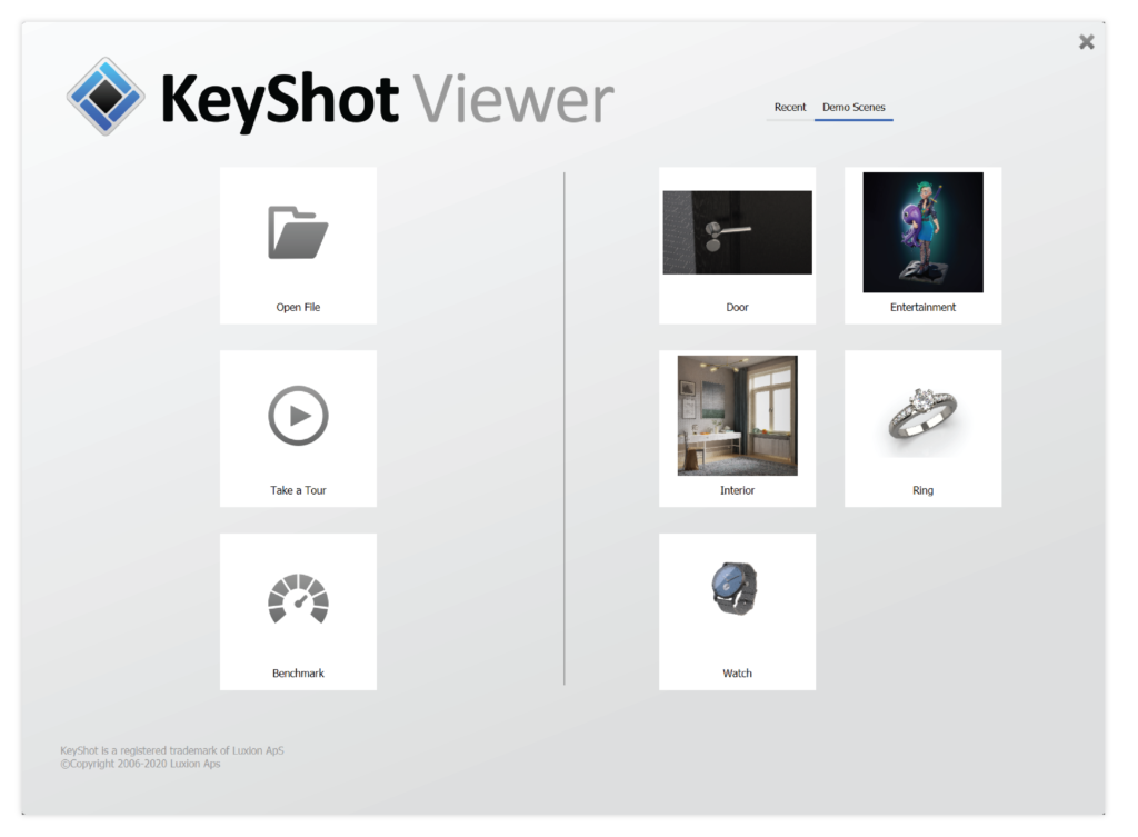

Wenn KeyShot Viewer gestartet wird, wird ein Begrüßungsbildschirm angezeigt, auf dem Sie nach einer Datei suchen, eine Tour machen, den Benchmark-Modus ausführen, aus den kürzlich geöffneten auswählen oder eine Demoszene öffnen können.
Sie können .ksp-Dateien auch durch Ziehen und Ablegen auf den Begrüßungsbildschirm, in das KeyShot Viewer-Anwendungsfenster oder über das Dateimenü öffnen, wenn gerade eine Szene geöffnet ist.
Auf das Dateimenü kann zugegriffen werden, wenn sich die Anwendung in einem Fensterzustand befindet, der im Vollbild-Präsentationsmodus durch Drücken der Esc-Taste oder Klicken auf das Exit-Symbol erreicht werden kann. Um den Vollbild-Präsentationsmodus erneut aufzurufen, maximieren Sie das Fenster oder klicken Sie auf das Symbol für den Präsentationsmodus .
Der KeyShot Viewer enthält mehrere Demoszenen. Weitere Konfiguratorszenen finden Sie hier.
KeyShot Viewer splash screen.

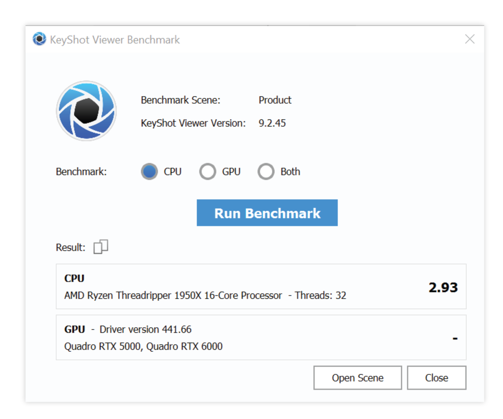

Benchmark Modus
KeyShot Viewer bietet die Möglichkeit, Benchmark-Szenen auszuführen und Feedback für unabhängige CPU- und GPU-Tests sowie kombinierte CPU- und GPU-Tests zu melden.
Die Benchmark-Szene ist nicht in KeyShot Viewer enthalten, wird jedoch bei Bedarf heruntergeladen, wenn Sie im Begrüßungsbildschirm auf Benchmark klicken. Nach dem Download wird das KeyShot Viewer-Benchmark-Fenster geöffnet.
Anmerkung
Es ist wichtig, alle anderen laufenden Anwendungen zu schließen, bevor Sie den Benchmark ausführen.
Ausführen des Benchmarks:
Sie können einen Benchmark-Test für CPU, GPU oder beides durchführen. Wählen Sie eine dieser Optionen und dann Benchmark ausführen. Ein Fenster mit dem Fortschritt des Benchmark-Tests wird geöffnet.
Ergebnisse vergleichen:
Stellen Sie sicher, dass sie mit derselben Version von KeyShot Viewer generiert werden, um eine realistische Grundlage für den Vergleich von Benchmark-Ergebnissen zu erhalten. Die Ergebnisse werden im KeyShot Viewer-Benchmark-Fenster unter CPU, GPU oder beiden angezeigt, je nachdem, welcher Test ausgeführt wurde. Die resultierenden Zahlen sind Faktoren basierend auf der Renderzeit. Eine Punktzahl von 1,0 basiert auf einer Intel (R) Core (TM) i7-6900K-CPU mit 3,20 GHz, 2601 MHz und 8 Core (s).
Beispielsweise hätte ein System mit der gleichen Rendergeschwindigkeit wie die oben aufgeführte Maschine einen Faktor von 1,0.
Eine CPU, die doppelt so schnell ist, würde einen Faktor von 2,0 ergeben.
Der GPU-Benchmark folgt der gleichen CPU-Basislinie. Die signifikanten Unterschiede in den Technologien zwischen CPU und GPU erschweren jedoch den Vergleich und sollten vorsichtig betrachtet werden.
Unterschiede in den resultierenden Zahlen zwischen mehreren verschiedenen Benchmark-Tests sind wahrscheinlich auf unterschiedliche Belastungen des Computers zurückzuführen, z. B. auf andere Anwendungen, die im Hintergrund ausgeführt werden.
KeyShot Viewer Benchmark window depicting CPU benchmark results.
