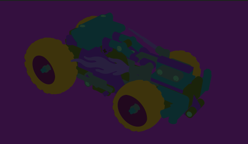

Mit dem Diffus-Pass wird ein Bild erstellt, das die diffuse Farbe aller Materialien in der Szene enthält, einschließlich der Beschriftungen.

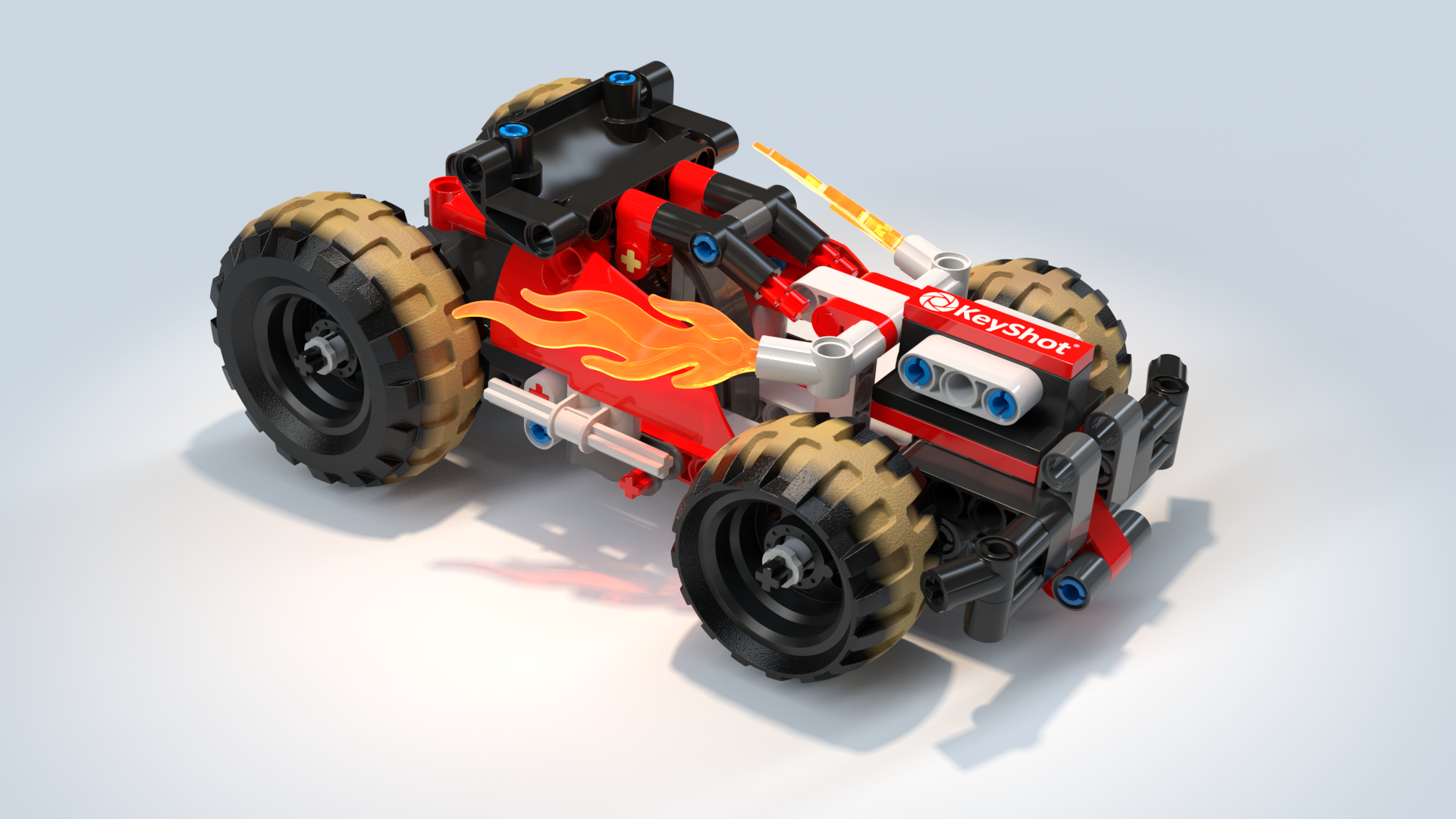

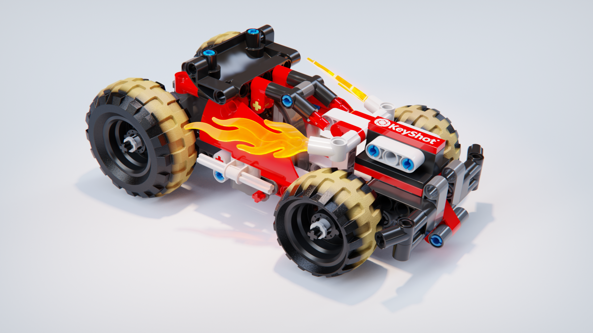

Raw-Pass
On the left side is the RGB-Picture with image styles applied, on the right is the Raw Pass (i.e. without image styles)
Der Raw-Pass erstellt ein Bild ohne angewendete Bildstile. Es wird im EXR-Format ausgegeben.

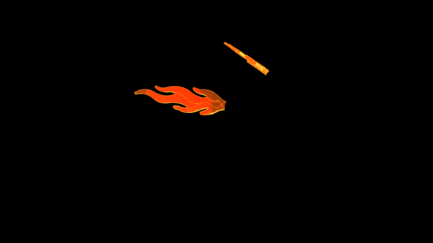

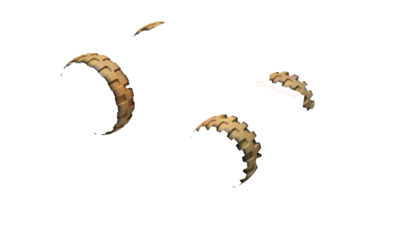

Glanzlicht-Pass
Der Glanzlicht-Pass erzeugt ein Bild, das die Reflexionen aller reflektierenden Materialien in der Szene enthält.

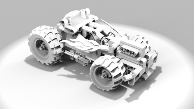

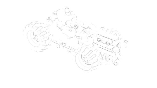

Umgebungsverdeckungs-Pass (Ambient Occlusion)
Der Umgebungsverdeckungs-Pass (Ambient Occlusion) erstellt ein Bild, in dem nicht verschlossene Oberflächen weiß und verdeckte Oberflächen schwarz gefärbt sind. Dieser Pass kann beim zusammensetzen verwendet werden, um Spalten und interne Modellkanten hervorzuheben.

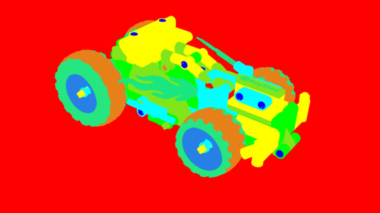

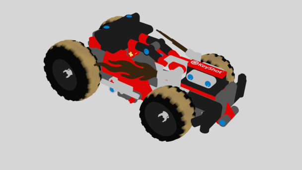

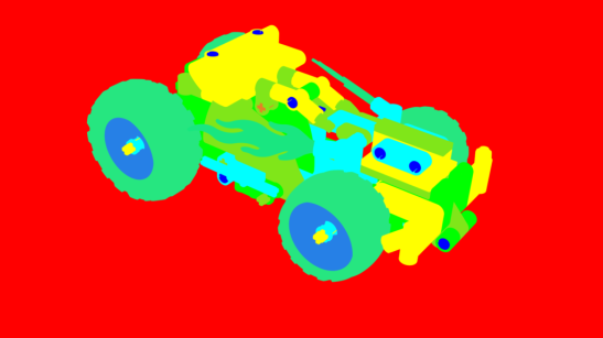

Clown-Pass
Clown Pass with “Separate Labels in Clown Pass” disabled (default)
Clown Pass with “Separate Labels in Clown Pass” enabled
Der Clown Pass erstellt ein Bild, in dem jedes Material als flache Farbe zur einfachen Auswahl und Maskierung in einem Bildeditor oder Compositor angezeigt wird. Wenn der Clown-Pass aktiviert ist, haben Sie die Option “Etiketten im Clownpass separieren”, auf die Sie über das Icon zugreifen können.
Die Farbdifferenzierung folgt diesen Regeln:
  • Zuerst werden reine Primär-RGB-Farben zugewiesen, dann Sekundärfarben und dann Tertiärfarben.
  • Die Farben werden nur auf Objekte verteilt, die in den derzeit aktiven Modellsets angezeigt werden sollen.
  • Dies bedeutet, dass die Clown-Ergebnisse umso besser sind, je weniger Materialien aktiv sind.

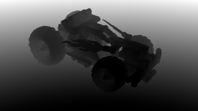

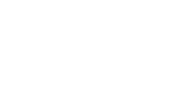

Tiefen-Pass
Depth Pass as displayed in an image editor (preview completely white)
Depth Pass after equalizing the histogram
Der Tiefenpass erstellt eine Tiefenkarte, bei der es sich um ein Bild handelt, das Informationen zum Abstand der Oberflächen zur Kamera enthält. Tiefenmaps werden in anderen Anwendungen wie Adobe Photoshop und Adobe After-Effekten verwendet, um Effekte wie die Schärfentiefe zu simulieren.
Da jedes Pixel im Tiefenpass einen tatsächlichen Abstand von der Kamera zur Modelloberfläche darstellt, wird dieser Pass möglicherweise mit unerwarteten Ergebnissen in einem Bildeditor angezeigt. In der Regel wird der Tiefenpass vollständig weiß angezeigt. Um ein Graustufenbild in Photoshop anzuzeigen, können Sie die folgenden Schritte ausführen: Bild> Anpassungen> HDR-Toning> Methode: Histogramm ausgleichen.

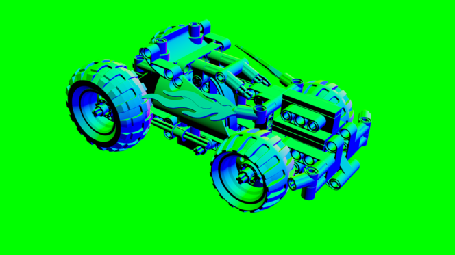

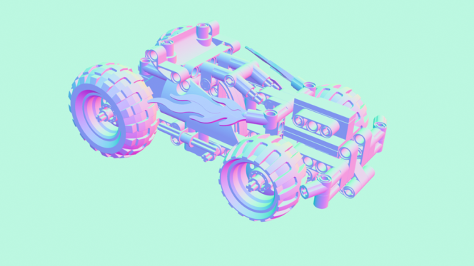

Normalen-Pass
Ein Normal-Pass mit “Kameraraum-Normalen” kann direkt als normale Map für Materialtiefe verwendet werden.
Normals Pass with “Camera Space Normals” enabled
Der Normal-Durchgang erstellt ein Bild, in dem jedes Pixel die Ausrichtung der Geometrie unter Verwendung der Oberflächennormalen in der Szene darstellt. Standardmäßig werden die Normalen in den Weltkoordinaten (relativ zur Szene) generiert. Wenn der Normal-Pass aktiviert ist, haben Sie die Möglichkeit, “Kameraraum-Normalen” zu aktivieren, auf die über das Icon zugegriffen werden kann.
Ein Normal-Pass kann hilfreich sein, um die Beleuchtung im nach hinein zu bearbeiten , ohne die Szene neu rendern zu müssen.
