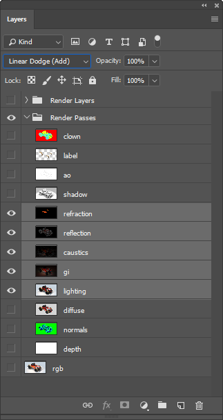

Durch Pässe kann das gerenderte Standbild rekonstruiert werden, das in Compositing-Workflows häufig als “Beauty-Pass” bezeichnet wird. Durch Addition der Beleuchtungs-, Indirekte Beleuchtungs-, Kaustiken-, Glanzlicht- und Refraktions-Pässe wird das Schönheitsbild erzielt.
In Photoshop erfolgt das Hinzufügen, indem der Mischmodus jeder Durchgangsebene auf “Lineares Ausweichen (Hinzufügen)” eingestellt wird.
Die Pass-Ebenen mit dem Mischmodus “Lineares Ausweichen (Hinzufügen)” in Photoshop

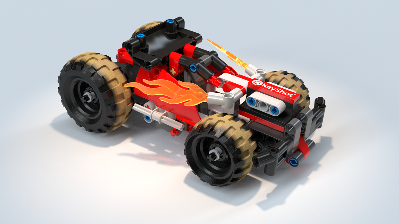

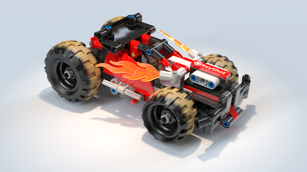

On the left you see the rendered beauty pass for reference, on the right is the composited result.

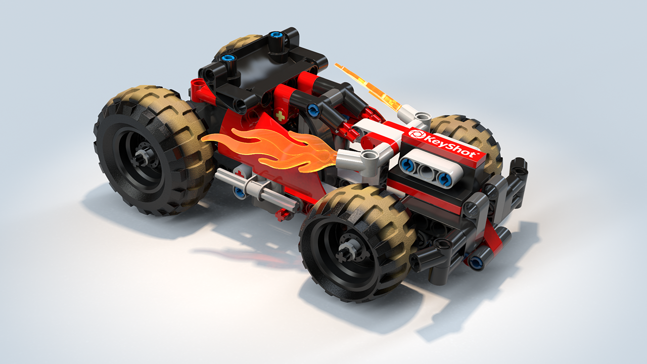

Links sehen Sie das gerenderte Bild (Beauty Pass) rechts ist das zusammengesetzte Ergebnis des Beauty Pass + Glanzlicht.
Das folgende Beispiel zeigt den Effekt des Subtrahierens des Indirekte Beleuchtungs-Passes vom Schönheitsbild.
Links sehen Sie das gerenderte Bild, rechts das zusammengesetzte Ergebnis des Beauty Pass + Indirekte Beleuchtung.
