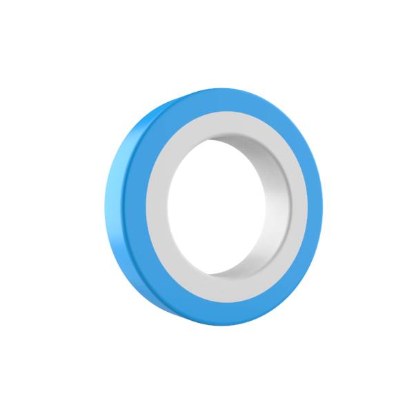

Das Beispiel zeigt das Standbild-Rendering von zwei ineinandergreifenden Ringen.
Die äußeren (blau) und inneren (weiß) Ringe wurden auf zwei separate Render-Layer gelegt.

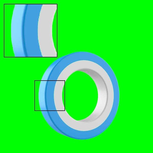

“Direkter Alphakanal – Ohne Farbflächen” aktiviert, die Renderlayerkanten zeigen keine Ränder (schwarze Mattierung), und die grüne Hintergrundfarbe blutet durch die Anti-Alias-Lücke zwischen den beiden Renderlayer.

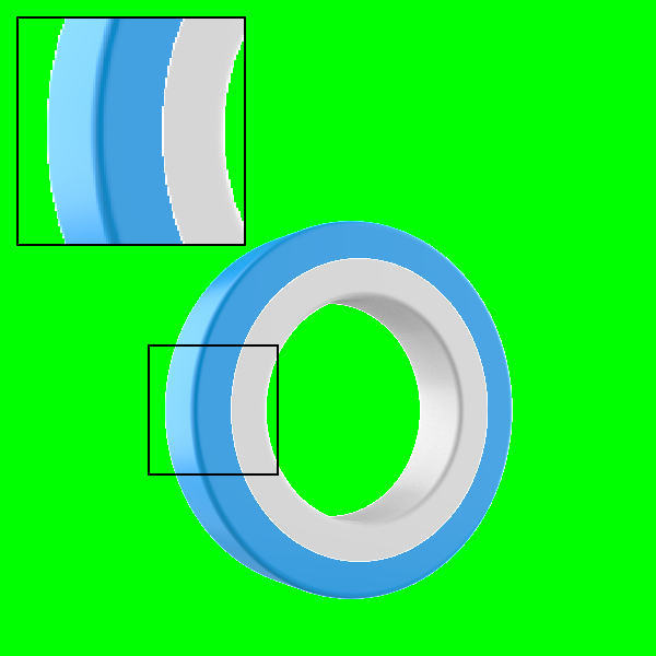

“Integrierter Alphakanal – Mit schwarzen Farbflächen” ist aktiviert. Die Ränder der Renderlayer weisen schwarze Ränder auf, und die grüne Hintergrundfarbe scheint durch die Anti-Alias-Lücke zwischen den beiden Renderlayer.

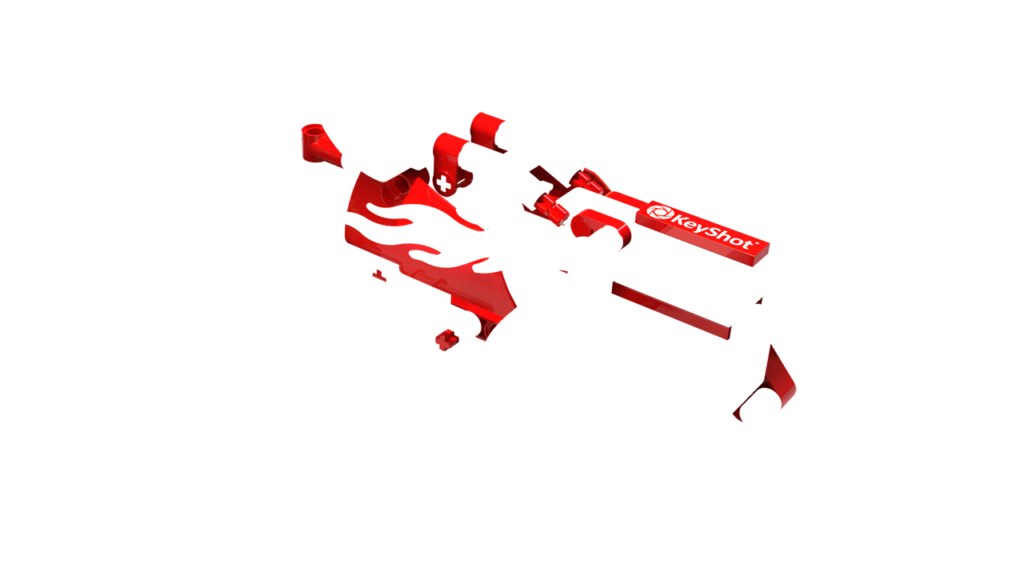

Render Layer “Body Panels”

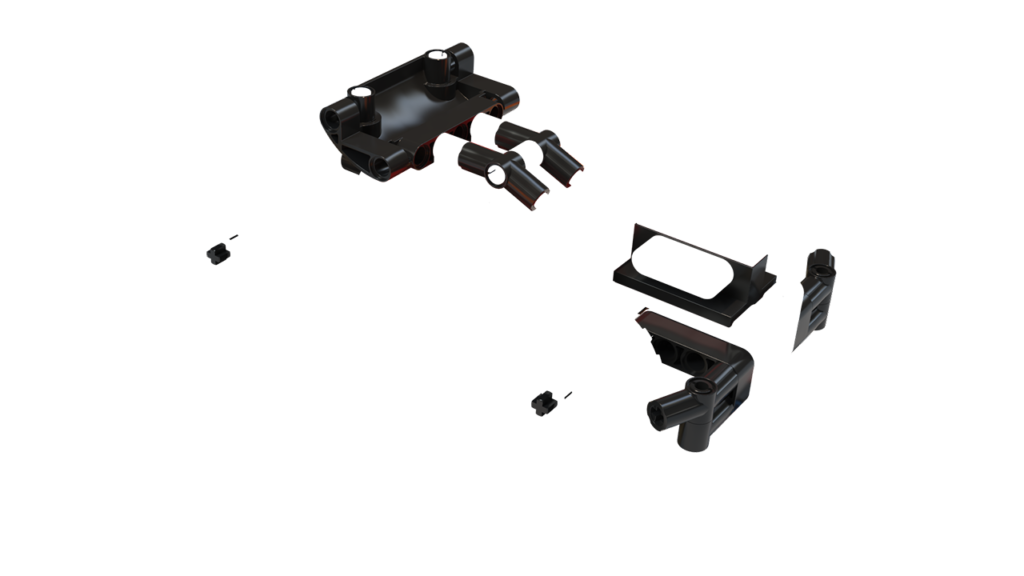

Render Layer “Black Parts”

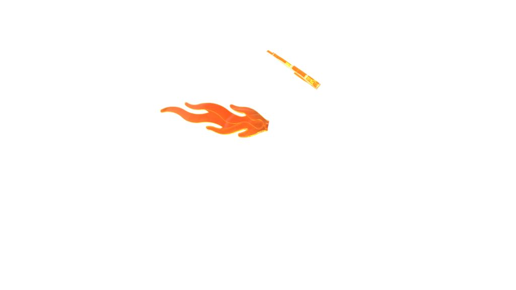

Render Layer “Flames”

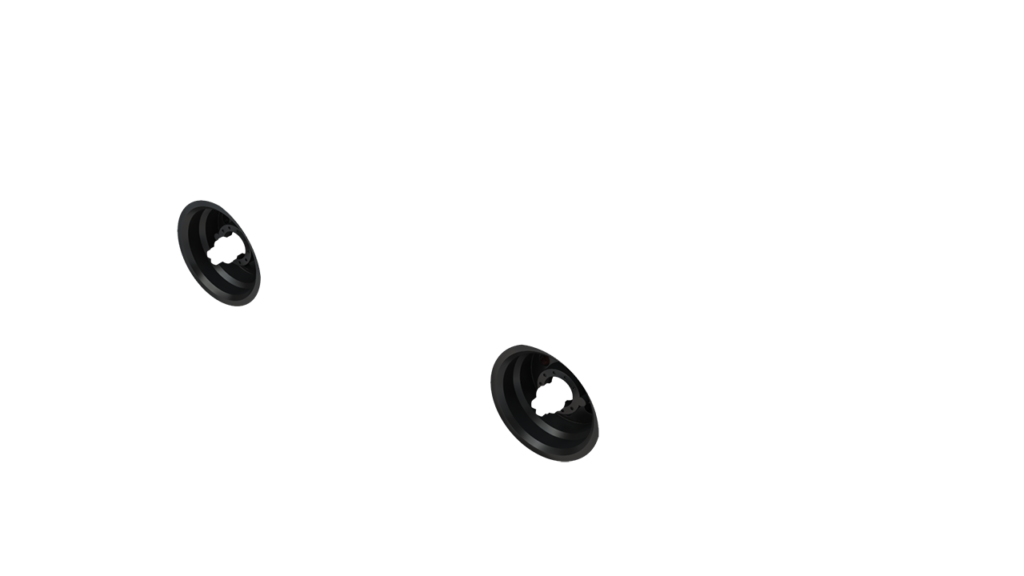

Render Layer “Wheels”

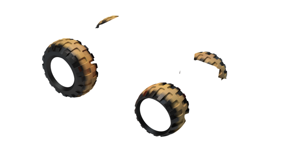

Render Layer “Tires”
