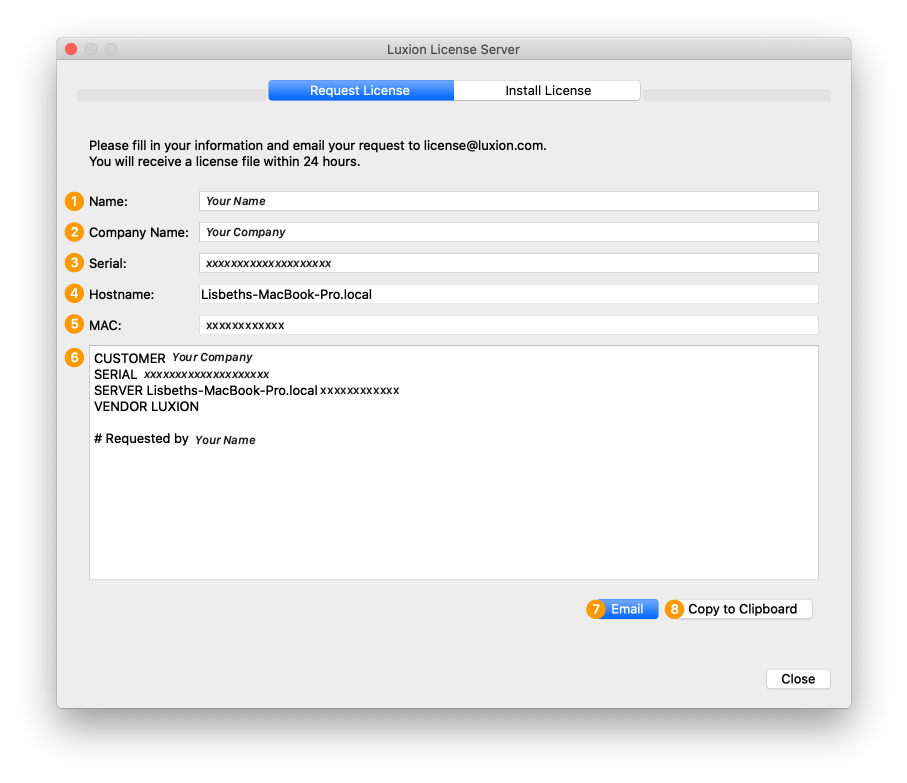

2. Lizenz anfordern
Klicken Sie auf die Request License-Registerkarte um eine neue Anfrage an unser Lizenzteam zu generieren.
  1. Name: Geben Sie Ihren Namen ein.
  2. Company Name: Geben Sie Ihren Firmennamen ein.
  3. Serial: Geben Sie den 20 stelligen Code ein der Ihnen von unserem Lizenzteam zur Verfügung gestellt wurde.
  4. Hostname: Ist mit Ihren Computer-Informationen vorausgefüllt.
  5. MAC address: Ist mit Ihren Computer-Informationen vorausgefüllt.
  6. Message: Die obrigen Informationen werden zu der Nachricht an unser Lizenzteam zusammengefügt.
  7. Email: Wird die Anfrage per E-mail an help.keyshot.com senden.
  8. Copy to clipboard: Erlaubt Ihnen die gesamte Nachricht einfach zu kopieren.

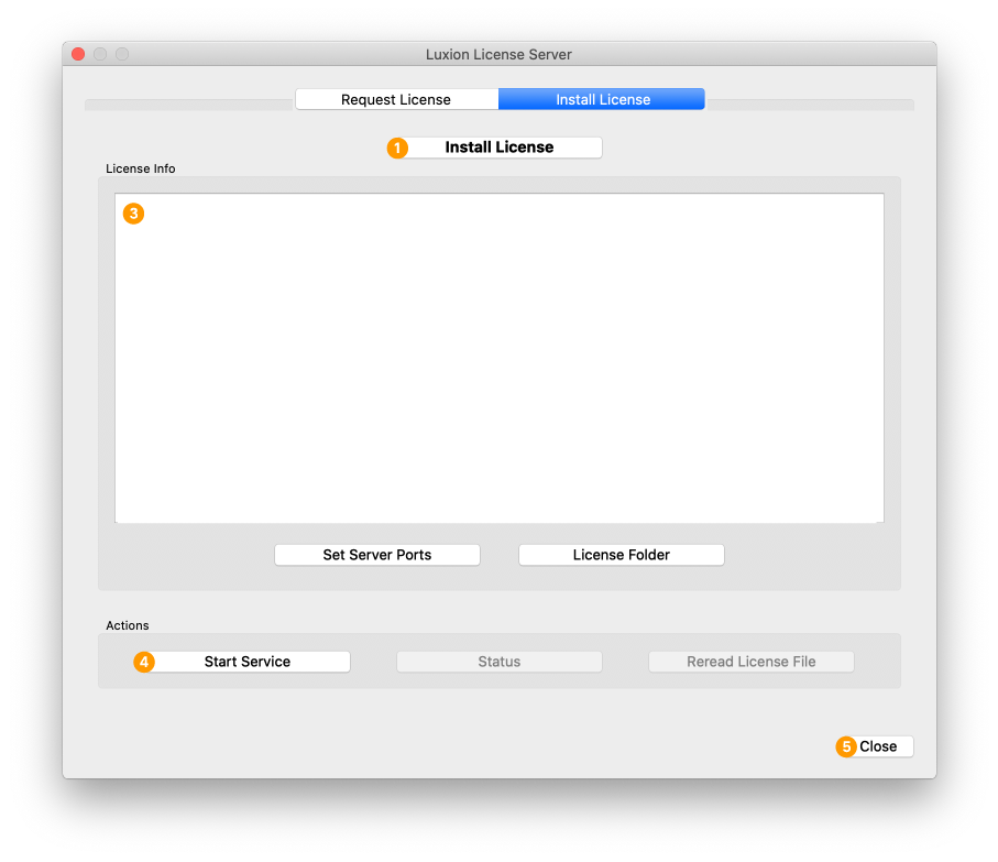

3. Lizenz installieren
Klicken Sie auf die Install Lizenz-Registerkarte um die LIC Datei zu installieren die Sie von unserem Lizenzteam erhalten haben.
  1. Klicken Sie den Install License Knopf.
  2. Finden und wählen Sie die LIC -Datei in Ihrem Explorer/Such-Fenster.
  3. Die Lizenz-Info wird hier angezeigt.
  4. Überprüfe ob der Service gestarted ist.
  5. Das KeyShot Lizenz Server-Fenster, kann nun geschlossen werden, es ist nicht notwendig es offen zu halten, um auf Floating Lizenzen zugreifen zu können. Auf diese kann zugegriffen werden, solange Ihr Server online ist und der Service nicht angehalten wird.

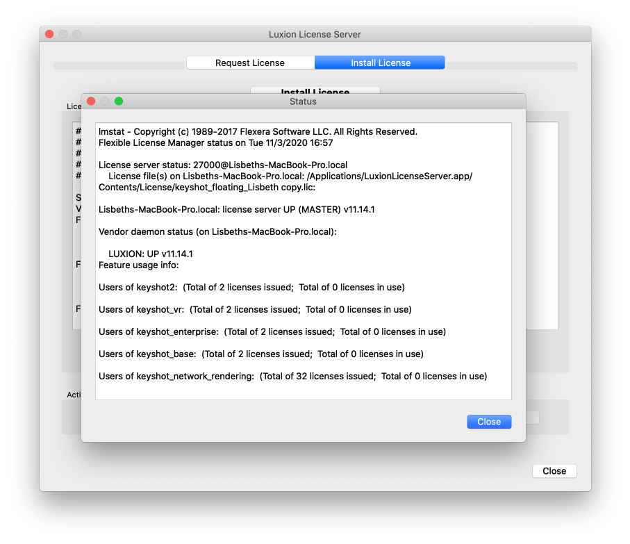

4. Status – verfügbare/verwendete Lizenzen
Um verfügbare/verwendete Lizenzen zu überprüfen:
  1. Klicken Sie auf Status um das Status-Fenster zu öffnen.
  2. Das Status-Fenster wird anzeigen, welche Arten von Lizenzen verfügbar sind und wie sie verwendet werden.
Bemerken Sie, dass “keyshot2” Floating Pro Lizenzen und “keyshot_vr” die XR add-on Lizenzen sind.
5. Server-Ports festlegen
Haben Sie eine Firewall oder andere Lizenzserver auf dem selben Computer laufen, könnte es sein, dass Sie die Server Ports ändern müssen, die tun Sie indem Sie auf Server Ports klicken.
  • FlexLM Port: Ändern Sie dies um Port-Konflikte zu vermeiden, sollten Sie andere Lizenzserver laufen haben. – Der Standard ist 27000.
  • Deamon Port: Dieser wird nur in Netzwerk Setups mit einer Firewall verwendet. Wird eine Firewall verwendet, müssen beide ports in der Firewall geöffnet werden.
6. Lizenz-Ordner
Die Schaltfläche License Folder existiert hauptsächlich für Support-Zwecke. Sie führt zum Lizenz-Ordner, indem Log-Dateien etc. in Bezug auf den Lizenzserver gespeichert werden.
