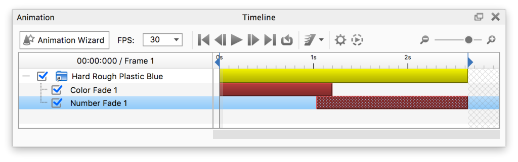

  1. Klicken Sie mit der rechten Maustaste auf das Material, das Sie animieren möchten, entweder in der Echtzeitansicht oder in der Projektinterne Bibliothek und wählen Sie Materialdiagramm bearbeiten.
  2. Gehen Sie im Material-Diagramm zu Knoten> Animation und wählen Sie den Animationstyp aus, den Sie hinzufügen möchten.
Dies fügt der Zeitleiste ein Ordner (gelber Knoten) hinzu, der alle Animationen des Materials enthält. Die Materialanimationsknoten werden in der Zeitleiste als rote Knoten dargestellt.
