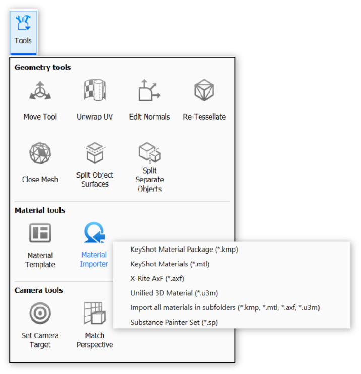

Mit dem Materialimporter-Tool können Sie nicht nur native Formate wie KMP und MTL importieren, sondern auch folgende Formate von Drittanbietern importieren und in KeyShot Studio-Materialien umwandeln.
Im Flyout Material Importer sehen Sie Optionen zum Importieren einzelner Materialien (.kmp, .mtl, .axf, .u3m, .sp) sowie eine Option zum Importieren aller Materialien in einen Ordner. Verwenden Sie die Option Alle Materialien in Unterordner importieren, wenn Sie Ihrer Bibliothek mehrere Materialien hinzufügen möchten, da dies den Prozess erheblich beschleunigt.

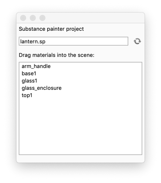

Der Material -Importer konvertiert Textur-Sets von Substance Painter in das Generisch-Material. Da Substance Painter-Projekte im Allgemeinen für ein bestimmtes Modell erstellt werden, werden die generierten Materialien (im Gegensatz zu den anderen Formaten) nicht automatisch zur Bibliothek hinzugefügt. Die Materialien werden in einer Art temporärer Bibliothek zur Verfügung gestellt, von wo aus sie per Drag & Drop auf das Modell angewendet werden können. Auf diese Weise wird Ihre Bibliothek nicht mit Materialien überflutet, die Sie nur einmal benötigen.
  1. Wählen Sie das Material Importer Tool
  2. Wählen Sie Ihr exportiertes Substance Painter-Projekt aus (Ordner endet mit .sp)
  3. KeyShot Studio generiert aus jedem Textur-Set im Projekt ein Material und listet es mit dem Namen des Textur-Sets auf.
  4. Ziehen Sie die Materialien in der Echtzeitansicht oder im Szenenbaum per Ziehen & Ablegen auf das Modell.
