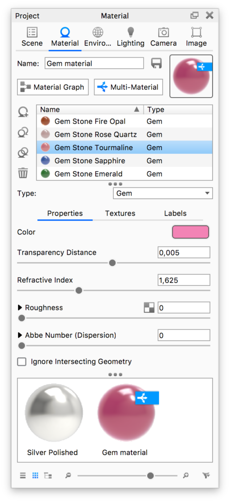

Anzeigen von Multimaterialien
Um die verschiedenen Materialien in Ihrer Liste anzuzeigen oder bearbeiten, wählen Sie einfach ein Material aus, um es in der Echtzeitansicht aktiv zu machen. Sie können auch die Pfeiltasten verwenden, um nach oben oder unten durch die Liste zu wechseln.
Die Miniaturansicht in der Projektinternen-Bibliothek zeigt das aktive Material in Kombination mit einer Markierung, das angibt, dass es sich bei dem Material um ein Multi-Material handelt.
