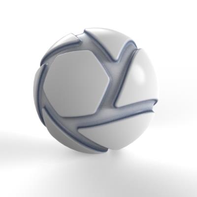

Dieser neue prozedurale Texturtyp ermöglicht das Hinzufügen näherungsbedingter Schattierung zu einem Material. Damit können die Eigenschatten eines Material akzentuiert oder ausgeweitet werden und in Verbindung mit dem Materialdiagramm lassen sich interessante Textur-Effekte mit okkludierten und unokkludierten Bereichen erzeugt werden.
In diesem Beispiel wurde die Okklusionstexture als Diffus-Map angewendet, Sie verstärkt die Schatten auf der Innenseite mit einer okkludierten, blauen Farbe.
