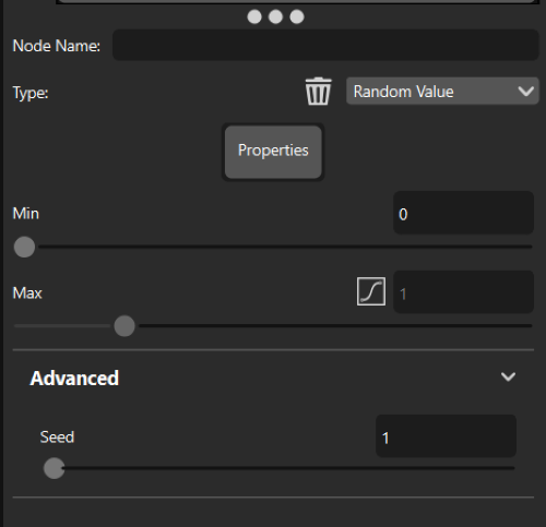

Zufallswert
Mit dem Zufallswertknoten können Sie die meisten Eingaben im Materialdiagramm zufällig anordnen. Sie können einen Bereich zwischen einem Mindest- und einem Höchstwert festlegen. Dadurch wird jedem Teil ein zufälliger Wert innerhalb dieses Bereichs zugewiesen.
Zufallswert Beispiel

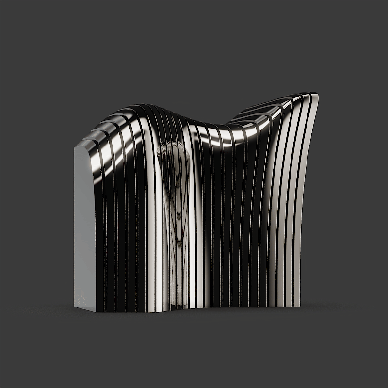

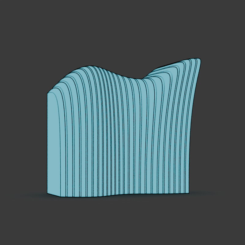

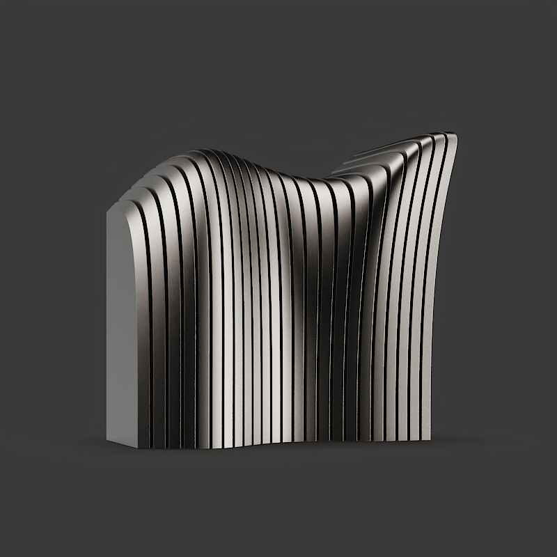

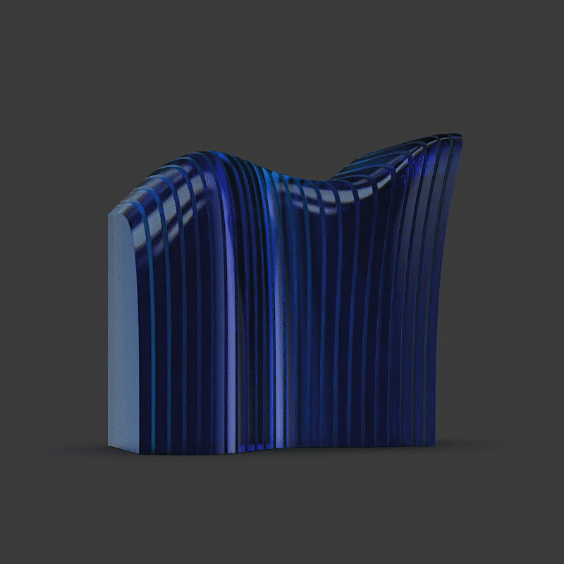

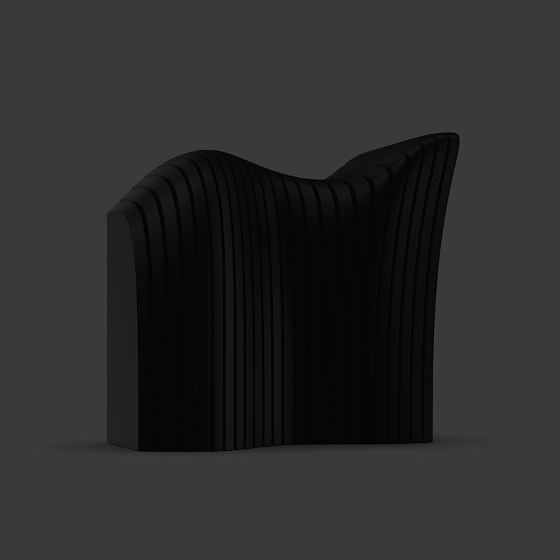

Nachfolgend sehen Sie mehrere Beispiele für verschiedene Anwendungen des Zufallsknotens. Die Beispiele zeigen in der Reihenfolge von links nach rechts die Randomisierung von: Rauheit, Bump, Milchigkeit, Brechungsindex, Emissionsintensität.
Min=0 Max=0,25
Min=0 Max=1
Min=0 Max=1
Min=0 Max=1
Min= 1,1 Max=5
Materialdiagrammstruktur für das Beispiel der Emissionsintensität
