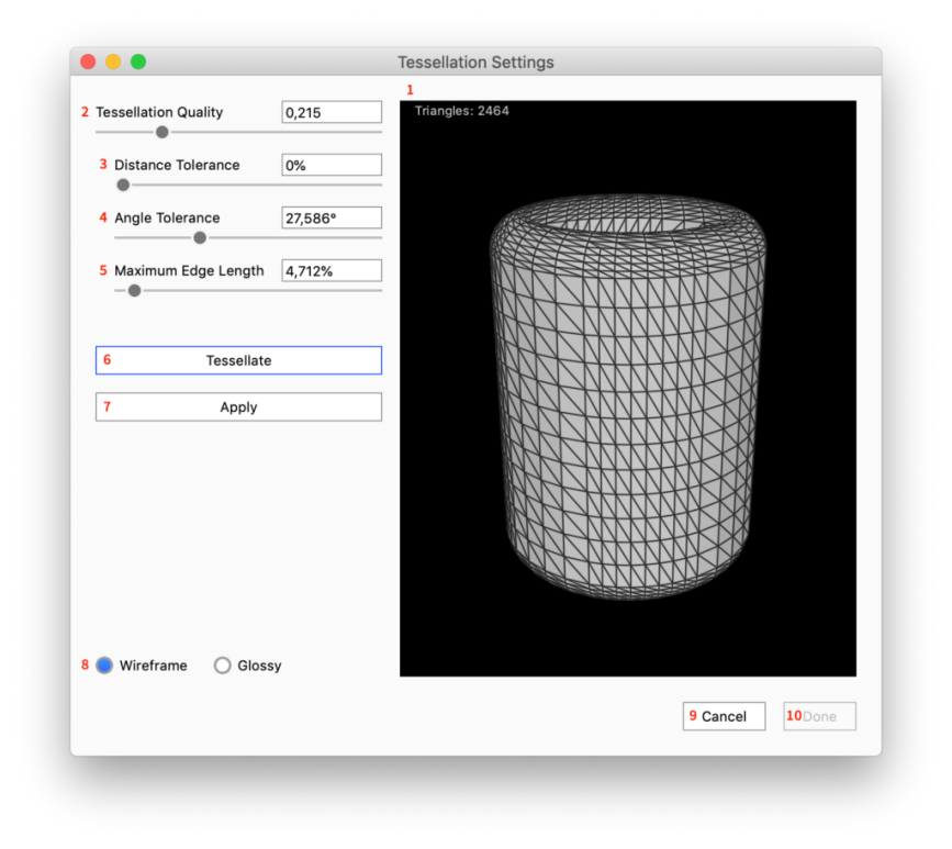

Tool UI
  1. Tessellierungsqualität
    Die Qualität Ihrer Oberflächen.  Ein niedrigerer Wert ergibt raue Oberflächen. Ein höherer Wert ergibt glatte Oberflächen.
  2. Winkel-Toleranz
    Das maximal zulässige Winkelmaß zwischen aneinandergrenzenden Polygone auf der Oberfläche Ihres Modells.
  3. Entfernungs-Toleranz
    Die maximal zulässige Entfernungsabweichung – ausgedrückt als ein Prozentsatz des Objektrahmens des Modells – gemessen von einem beliebigen Polygon zur tatsächlichen NURBS-Oberfläche. Ein niedrigerer Wert ergibt glatte Oberflächen.
  4. Höchste-Kantenlänge:
    Die maximale Seitenlänge – ausgedrückt als ein Prozentsatz des Objektrahmens des Modells – für ein beliebiges Polygon auf der Oberfläche Ihres Modells. Ein niedrigerer Wert ergibt glatte Oberflächen.
  5. Tessellieren
    Anklicken, um Ihr Modell mit der angegebenen Tessellierungsqualität in der Tessellierungsvorschau erscheinen zu lassen.
  1. Anwenden
    Dadurch wird die aktuelle Tessellierungsqualität auf die Echtzeitansicht angewendet, sodass Sie den Effekt im Kontext mit den aktuellen Materialien, der Beleuchtung usw. überprüfen können. Beachten Sie, dass der Vorgang zu diesem Zeitpunkt noch abgebrochen werden kann und wenn Sie den Vorgang jetzte schließen/abbrechen, wird die Tessellierungsqualität auf den Zustand vor dem Start des Tools zurückgesetzt.
  2. Tessellierungsvorschau
    Zeigt Ihnen eine Vorschau der Details auf der Oberfläche Ihres Modells an.
    • Polygone
      Zeigt die Gesamtzahl der Polygone an, die die Oberfläche Ihres Modells bilden.
  3. Aussehen
    Wählen Sie Drahtmodell für eine Polygonansicht oder Glänzend, um zu sehen, wie glatt die Oberflächen aussehen werden.
  4. Abbrechen
    Anklicken, um sämtliche Änderungen an der Tessellierung Ihres Modells rückgängig zu machen und das Fenster Tessellierungs-Einstellungen zu schließen.
  5. Fertig
    Anklicken, um Ihre Änderungen anzunehmen und sie auf Ihre Szene anzuwenden. Beachten Sie, dass Sie die Änderungen nicht rückgängig machen können, wenn Sie auf „Fertig“ klicken.
