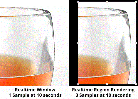

Direktvergleich eines geschichteten Glasmaterials mit und ohne aktivierter Echtzeit-Renderregion. In diesem Beispiel wird das Renderregionsbild 300% schneller aufgelöst.

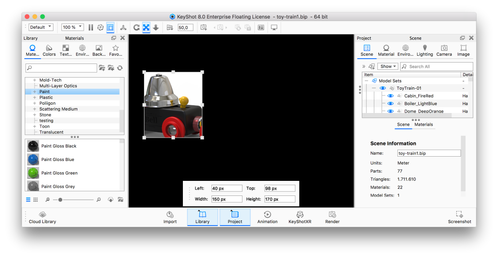

Je kleiner der Bereich (und weniger kompliziert die Materialien und die Beleuchtung), desto schneller wird das Renderbild aufgelöst. Beide Arten der Regionsrendering werden auf dieselbe Weise eingerichtet. Wenn das Rendern von Regionen aktiviert ist, können Sie die Größe und Position des Regionsbereichs auf zwei Arten steuern:
  • Echtzeitansicht
    Regionsgröße anpassen: Klicken und ziehen Sie die Ecken oder Kantengriffe des Regionsbereichs.
    Region verschieben: Klicken und ziehen Sie innerhalb der Region, um den gesamten Bereich zu verschieben.
  • Positionsfeld
    Regionsgröße anpassen: Geben Sie die Höhe und/oder Breite, oder den Renderbereich ein.
    Region verschieben: Geben Sie Links und/oder Oben ein (Abstand von der oberen linken Ecke).
    Verschieben des Felds: Klicken und ziehen Sie die linke Seite des Felds, um es an einer beliebigen Stelle in der Echtzeitansicht zu verschieben.
Beide können auch zusammen verwendet werden und die Kamera kann durch Klicken und Ziehen in den schwarzen Bereich, der den Renderbereich umgibt, weiter angepasst werden.
