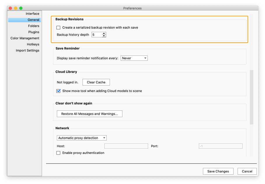

Revisions-Manager aktivieren
Sie aktivieren den Revisions-Manager in den Einstellungen
  • Windows: Bearbeiten > Einstellungen > Allgemein > Revisions Sicherungen
  • Mac: KeyShot > Einstellungen > Allgemein > Revisions Sicherungen
Mit Anzahl der Backups steuern Sie, wie viele Revisionen gespeichert werden.

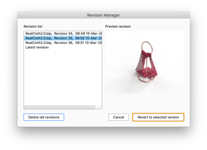

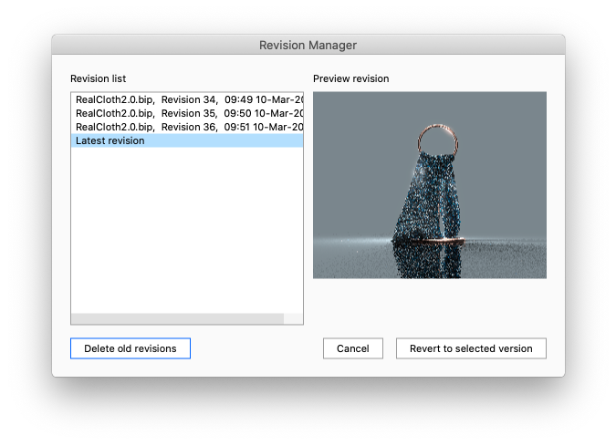

1. Gehen Sie bei geöffneter Szene zu Datei > Revisions-Manager. Das Fenster Revisions-Manager wird geöffnet.
2. Wählen Sie aus der Revisions-Liste die Version (Revision) Ihrer Szene aus, zu der Sie zurückkehren möchten. Klicken Sie dann auf Ausgewählte laden.

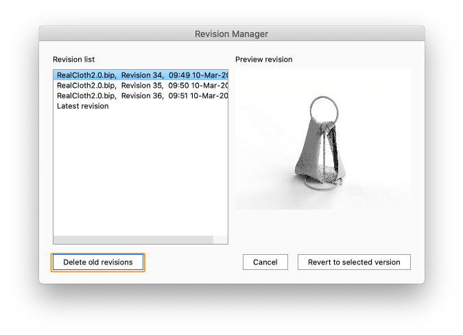

3. Alte Revisionen entfernen löscht veraltete Revisionen
