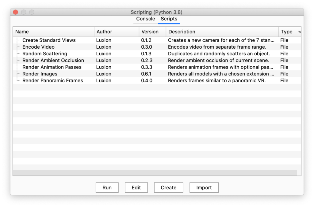

Scripting Beispiele
Auf dieser Seite finden Sie die vordefinierten Scripts von KeyShot Studio und Anweisungen zu deren Verwendung.  Diese Scripts sind unter der Registerkarte Scripts im Fenster Scripting aufgeführt.
Standardansichten erstellen
Erstellt sieben Standardansicht-Kameras: vorne, hinten, oben, unten, links, rechts und isometrisch.
  • Wählen Sie Script und klicken Sie auf Ausführen. Sie werden eine Bestätigungsmeldung erhalten: Erfolgreich
