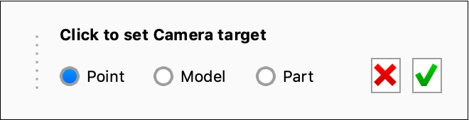

  1. Starten Sie das Tool Kameraziel setzen im Abschnitt Tools des Ribbon. Dadurch wird ein Widget angezeigt, in dem Sie auswählen können, was Sie als Kameraziel verwenden möchten:
  2. Select what to target.
    • Punkt: Dadurch wird der angeklickte Punkt auf der Oberfläche zum Kameraziel.
    • Modell: Dadurch wird die Mitte des angeklickten Modells zum Kameraziel. Beachten Sie, dass alle Gruppen im Szenenbaum als Modelle betrachtet werden, aber Kameraziel festlegen das Modell der obersten Ebene verwendet.
    • Bauteil: Dadurch wird die Mitte des angeklickten Bauteils zum Kameraziel.
  3. Klicken Sie in die Szene, um das Kameraziel festzulegen.
  4. When you are satisfied with the results, close the tool by clicking the green check mark . Wenn Sie vor dem Start des Tools zum Kameraziel zurückkehren möchten, klicken Sie auf das rote .
