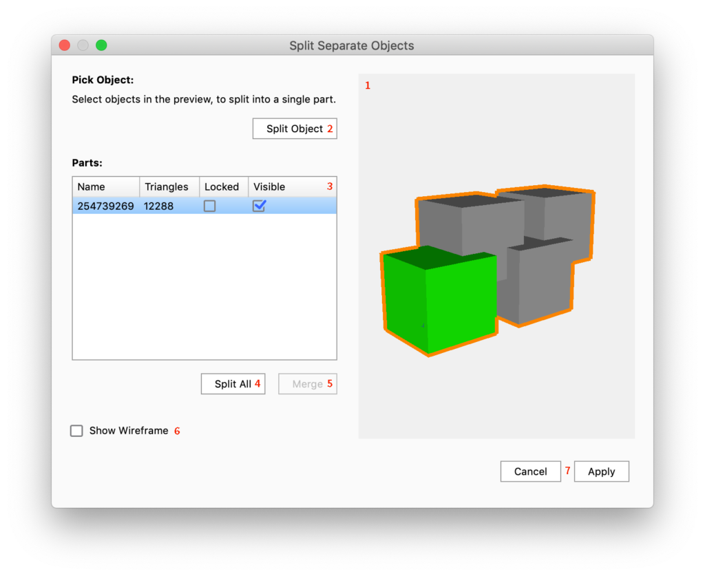

Tool UI
  1. Vorschau: Die Vorschau zeigt das Objekt, das Sie zum Trennen ausgewählt haben. Grün hervorgehobene Objekte können mit der Schaltfläche Objekt abtrennen in ein einzelnes Objekt aufgeteilt werden, und mit einem orangefarbenen Umriss hervorgehobene Objekte können mit der Schaltfläche Alle abtrennen in mehrere Objekte aufgeteilt werden.
  2. Objekt abtrennen: Dadurch wird die grüne Auswahl in ein einzelnes Bauteil aufgeteilt.
  3. Bauteilliste: In der Bauteilliste werden alle Bauteile angezeigt, die in der aktuellen Vorschau angezeigt werden. Wenn Sie ein Objekt aufteilen, wird es in der Liste angezeigt. Durch Auswahl in der Liste werden die Bauteile in der Vorschau mit einem orangefarbenen Umriss hervorgehoben.
  4. Alle abtrennen: Wählen Sie ein Teil in der Liste aus. Alle abtrennen, trennt es in alle Bauteile auf, aus denen es ursprünglich erstellt wurde.
  5. Zusammenfügen: Ermöglicht das Zusammenfügen von in der Liste ausgewählten Bauteilen.
  6. Drahtmodel anzeigen Aktivieren Sie diese Option, um das Drahtmodel des Bauteils anzuzeigen.
  7. Abbrechen/Anwenden
    Um die Auftrennung abzuschließen, klicken Sie auf Anwenden, um die neuen Bauteile im Szenenbaum zu erstellen. Durch Abbrechen wird der Vorgang abgebrochen und das Bauteil wird so angezeigt, wie es beim Starten des Tools war.
