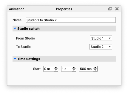

Eigenschaften
Name Dies ist der Name, den das Wechsel-Ereignis in der Animationszeitleiste hat. Dies kann auch geändert werden, indem Sie mit der rechten Maustaste auf den Knoten klicken und Umbenennen auswählen.
Studio-Wechsel
Von Studio Steuert das Studio, das vor dem Wechsel aktiv ist.
Zum Studio Legt das Studio fest, das durch den Wechsel aktiviert wird.
Zeit Einstellungen
Mit den Zeiteinstellungen können Sie die genaue Zeit für den Wechsel festlegen.
