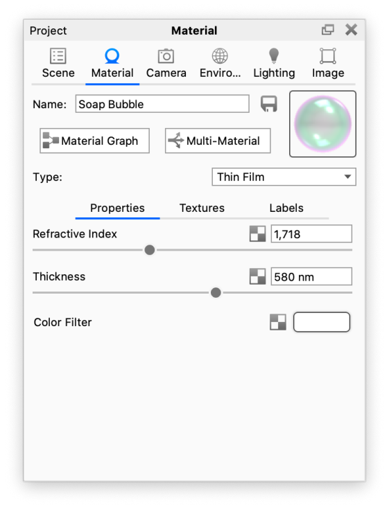

Dünnfilm
Das Material Dünnfilm erzeugt einen bunt schimmernden Effekt wie bei einer Seifenblase.
Brechungsindex
Die Einstellung Brechungsindex für Dünnfilm erzeugt mehr oder weniger Reflexion auf der Oberfläche. Erhöhen Sie den Wert, um mehr Reflexionsintensität zu erhalten. Die tatsächlich im Dünnfilm zu sehenden Farben werden auch durch den Brechungsindex beeinflusst. Sie können das Farbspektrum allerdings mit der Dicke-Einstellung verschieben, sodass Sie sich in der Regel nur darauf konzentrieren, das gewünschte Maß an Reflexion mit der Einstellung Brechungsindex zu ermitteln.
Dicke
Das Ändern der Einstellung Dicke verschiebt die Farben, die auf der als Dünnfilm eingerichteten Oberfläche zu sehen sind. Das Anheben der Einstellung auf einen sehr hohen Wert führt zu einem Effekt von konzentrischen farbigen Ringen auf der Oberfläche. Sie sollten üblicherweise in einem Wertebereich zwischen 100 – 1000 bleiben.
Farb-Filter
Die Einstellung Farb-Filter fungiert als Farb-Multiplikator für den Materialtyp Dünnfilm. Wenn der Farb-Filter auf Weiß gestellt ist, wird die Farbe des Materials durch die Dicke-Einstellung bestimmt. Wenn der Farb-Filter auf Weiß gestellt ist, wird die Farbe des Materials durch die Dicke-Einstellung bestimmt. Die Einstellung Farb-Filter kann mit Farb-Maps texturiert werden, um Materialunterteilungen wie z. B. bei Solarzellen zu erstellen oder Unregelmäßigkeiten in der Oberfläche z. B. einer optischen Linse oder eines Autoscheinwerfers hinzuzufügen.
