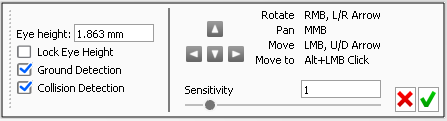

Im Besichtigungsmodus können Sie sich innerhalb Ihrer Szene umherbewegen und sie aus einer „Ich-Perspektive“ betrachten.
Um in den Besichtigungsmodus zu gelangen, gehen Sie zum Projekt-Fenster > Registerkarte Kamera > Position und Orientierung. Wählen Sie Besichtigungsmodus, woraufhin das Besichtigungsmodus-HUD angezeigt wird und eine Kamera namens Ich-Perspektive zur Kamera-Liste hinzugefügt wird.
Augenhöhe
Die Augenhöhe gibt die Höhe der Kamera in Bezug auf das untere Objekt an.
Augenhöhe sperren
Durch Sperren der Augenhöhe bleibt die Kamera auf einer konstanten Höhe und die unten beschriebene Boden Abfrage wird ignoriert.
Boden Abfrage
Die Boden Abfrage passt die Kamerahöhe automatisch an, um sie auf der oben angegebenen Augenhöhe zu halten. Bewegen Sie sich auf ein Objekt wie eine Treppe zu, wird der Anschein erweckt, dass die Kamera die Treppe hinauf geht und damit “neuen Boden” zu respektiert.
Kollisionserkennung
Aktivieren Sie dies, können Sie sich nicht durch Objekte bewegen. Dies wird verwendet, um den Besichtigungsmodus realistischer zu gestalten, indem Sie sich nicht durch Objekte hindurch bewegen können, durch die man sich normal nicht hindurch bewegen kann.
Pfeile
Klicken und halten Sie die Pfeiltasten gedrückt, um Ihre Szene in Pfeilrichtung zu “durchlaufen”.
Empfindlichkeit
Diese Einstellung steuert die Empfindlichkeit der Steuerelemente, um sich im Besichtigungsmodus durch die Szene zu bewegen. Sie können entweder den Schieberegler bewegen oder einen Wert in das Feld eingeben.
Abbrechen/Akzeptieren
  • Klicken auf das X unten rechts, bricht alle Änderungen ab und löscht die Kamera aus der Liste.
  • Klicken auf das V unten rechts, akzeptiert alle Änderungen und speichert die Ich-Perspektiven-Kamera.
