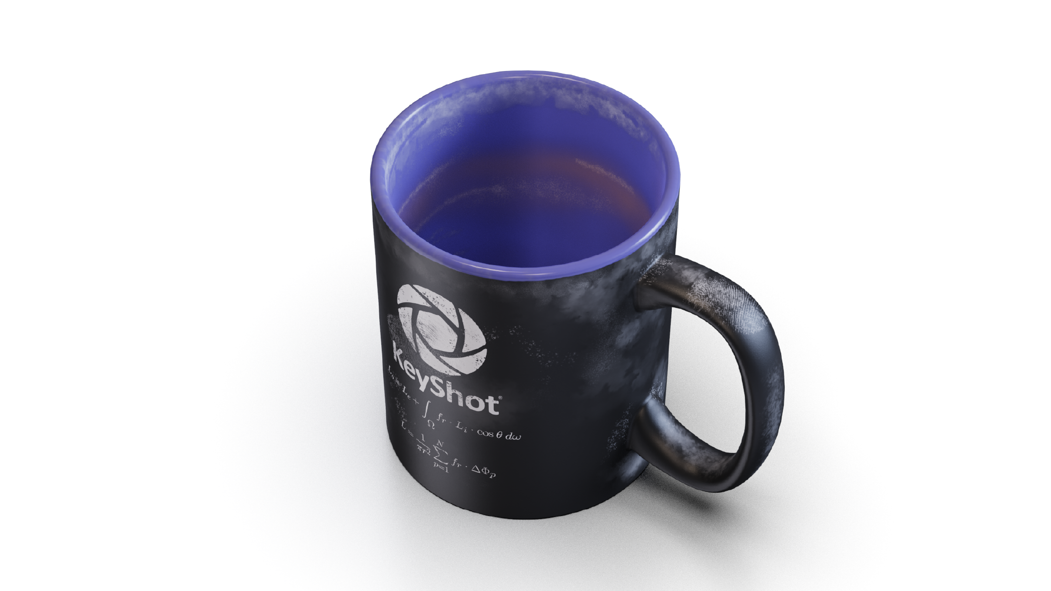

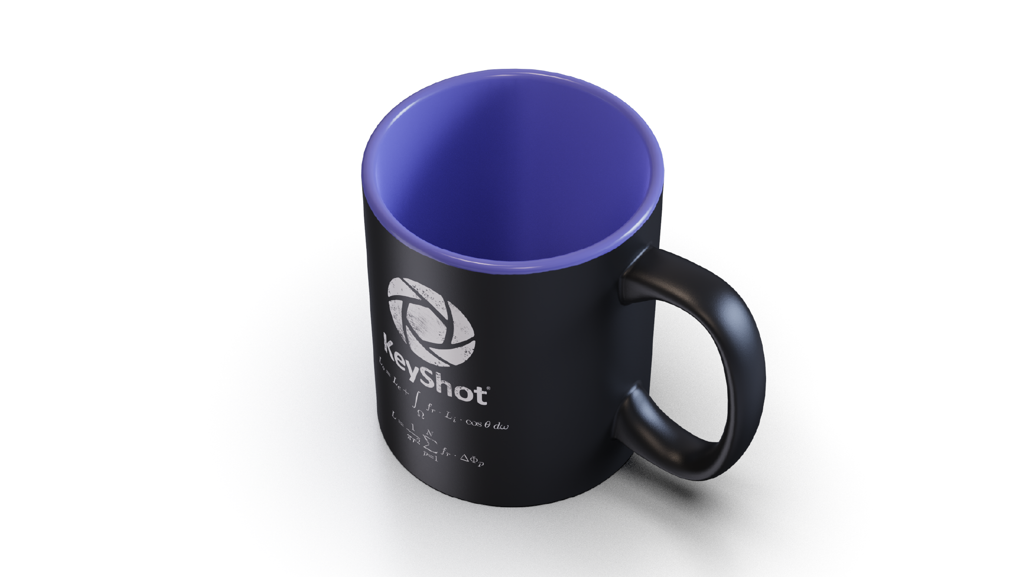

3D Paint
3D Paint ist ein fortgeschrittenes Werkzeug, mit dem Sie ganz einfach Ihre eigene Textur erstellen können.
