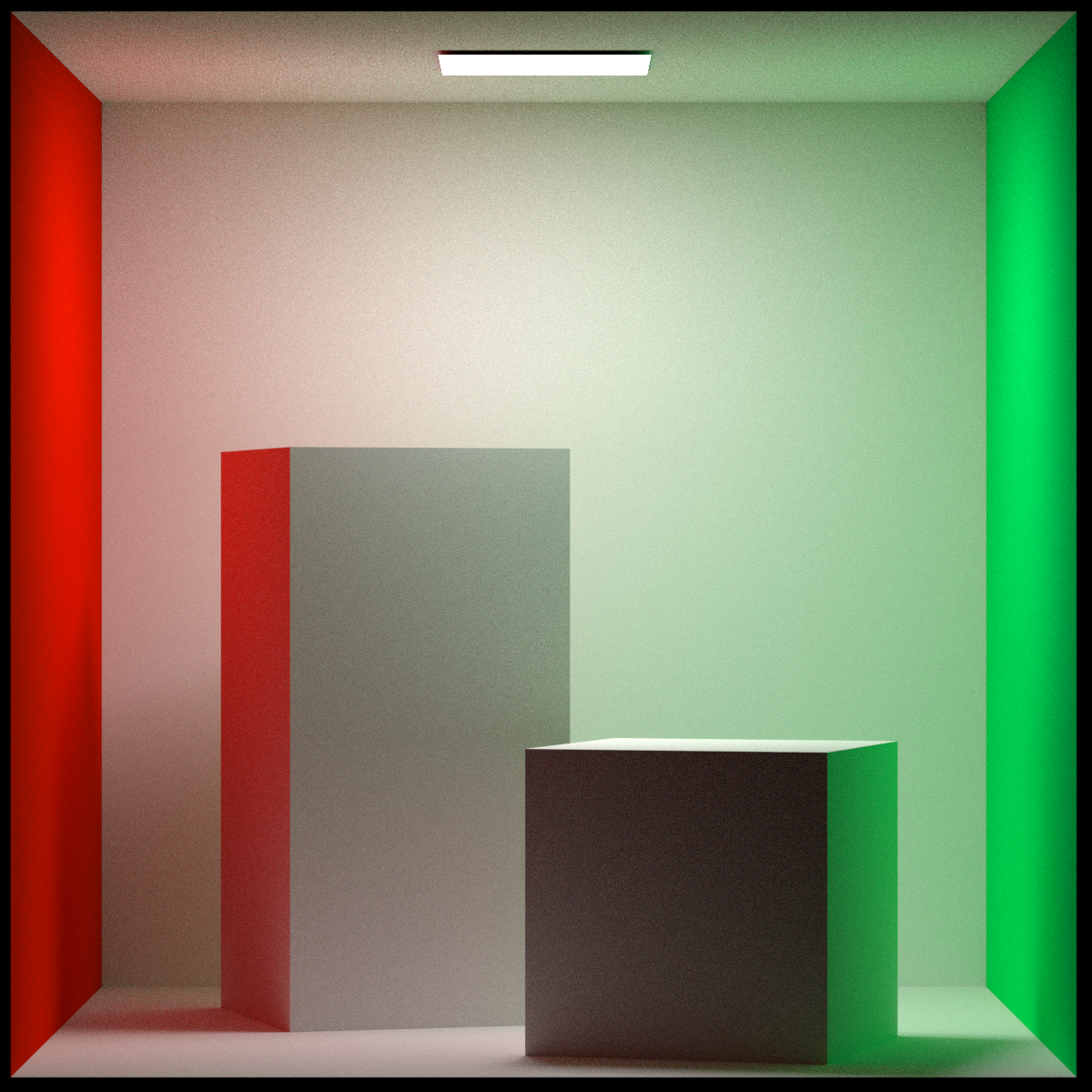

Globale Beleuchtung
Aktivieren Sie diese Option, wenn indirekte Strahlen zwischen Objekten in der Szene reflektiert werden sollen.

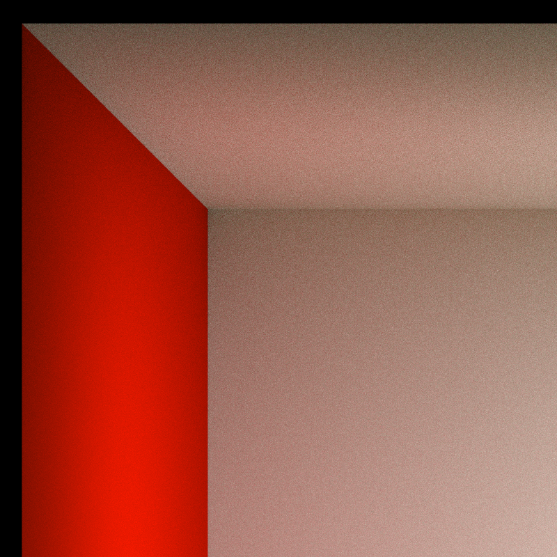

Globale Beleuchtungsreflexionen
Wenn die Globale Beleuchtung aktiviert ist, können Sie mit Globale Beleuchtungsreflexionen steuern, wie oft das Licht maximal diffus reflektiert wird, während es die Szene passiert.
