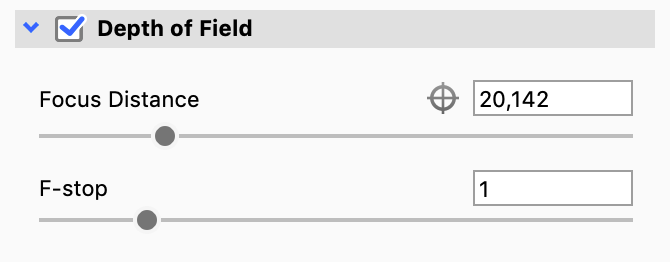

Schärfentiefe ermöglicht Ihnen die Fokusentfernung und Blendenzahl festzulegen, wie bei einer regulären Kamera.
Um die Schärfentiefe zu aktivieren, gehen Sie zu Projekt > Kamera und klicken Sie auf das Kontrollkästchen Schärfentiefe oder drücken Sie die D-Taste. Wenn diese Option aktiviert ist, können Sie entweder die Schaltfläche Fokuspunkt auswählen oder die manuellen Werte verwenden.
Brennpunkt auswählen
Indem Sie auf das Icon Brennpunkt auswählen (neben dem Fokusentfernung Schieberegler) klicken, Dadurch können Sie jedes beliebige Bauteil in der Echtzeitansicht als Fokuspunkt für die Kamera auswählen. KeyShot Studio fokussiert auf diesen Punkt und blendet den Rest der Szene entsprechend der Blendenzahl aus.
Fokusentfernung
Der Abstand zwischen der Kamera und dem schärfsten Punkt des Bildes.
Blendenzahl
Passt die virtuelle Blende der Kamera an. Dies legt fest, welcher Bereich „im Fokus“ ist.
Eine Hohe Blendenzahl sorgt für mehr Bildtiefe, während eine niedrige Blendenzahl eher für ein flacheres Bild sorgt, indem der Vorder-/Hintergrund verschwommen ist.
