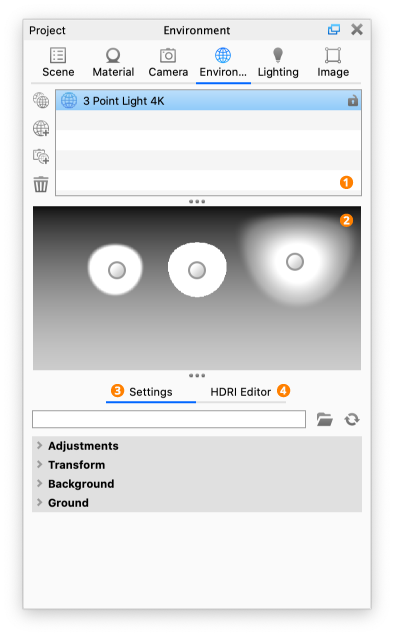

Die Registerkarte Umgebung befindet sich im Projekt Fenster und ist der Ort, an dem Sie sowohl die HDR-Beleuchtung Ihrer Szene also auch die Hintergrund- und Boden-Eigenschaften anpassen können.
1. Umgebungsliste
Mit der Umgebungsliste können Sie leicht mehrere Umgebungen einrichten und zwischen Ihnen hin- und herwechseln.
2. HDRI-Vorschau
Vorschau des HDRI. In der Pro-Version, können Licht-Pins sowohl hier als auch auf der HDRI-Editor-Leinwand angepasst werden.
3. Einstellungen
Die Einstellungen befinden sich unterhalb der Umgebungsliste und der HDRI-Vorschau und ermöglichen es Ihnen Eigenschaften der gewählten Umgebung zu kontrollieren.
Gehen Sie zu Umgebungseinstellungen für mehr Details.
4. HDRI-Editor (Pro)
