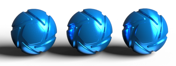

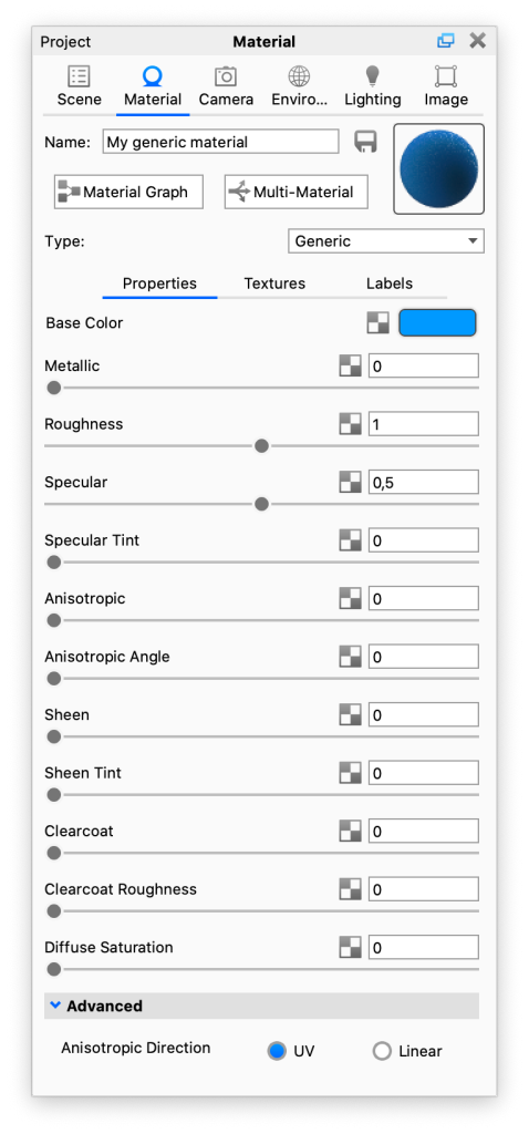

Generisch
Der Materialtyp Generisch basiert auf dem Disney BRDF-Shader. Wenn Sie den Material-Importer zum Importieren von Materialien wie einem Unified 3D-Material (.u3m) oder einem Substance Painter-Projekt (.sp) verwenden, werden deren Eigenschaften den Eigenschaften des Materials Generisch zugeordnet.

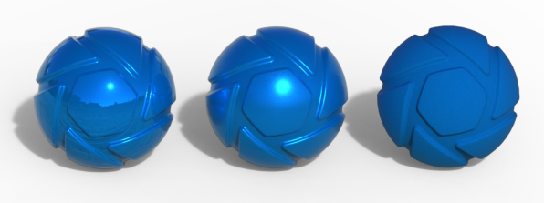

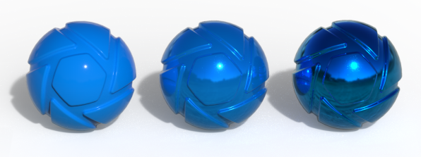

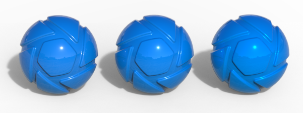

Metallisch
Steuert wie „metallisch“ ein Material wirkt. Erhöhen Sie den Wert, bekommen Sie ein mehr metallisches Aussehen.
Metall-Wert von 0, 0,5 und 1.
Rauheit
Das Erhöhen der Werte fügt der Oberfläche mikroskopisch kleine Unregelmäßigkeiten hinzu. Bei einem Wert von 0 wirkt ein Material absolut glatt und poliert. Wird der Wert erhöht, wirkt das Material rauer, da das Licht über die Oberfläche gestreut wird.
Rauheits-Werte von 0, 0,5 und 1.

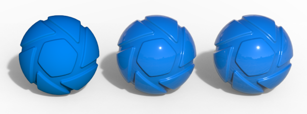

Spiegelnd
Dieser Wert bestimmt die Intensität der Reflexionen von Lichtquellen.
Spiegelnd-Werte von 0, 0,5 und 1.

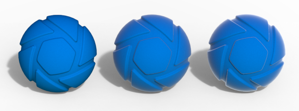

Spiegelungs-Färbung
Legt fest, wie viel Farbe die spiegelnden Reflexionen von der Grundfarbe bekommen. Werte zwischen 0-1. Bei 0 sind die spiegelnden Reflexionen farblos.
Spiegelungs-Färbung von 0, 0,5 und 1.

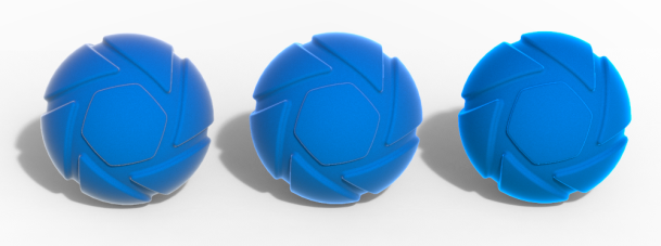

Glanz
Der Glanz bei scharfen Blickwinkeln auf die Oberfläche. Erhöhen Sie den Wert, um dem Material Glanz zu verleihen. Wird hauptsächlich für Textil-Materialien verwendet.
Glanz-Wert von 0, 0,5 und 1.
Glanz-Farbe
Legt fest, wie viel Farbe der Glanz von der Grundfarbe bekommt. Werte zwischen 0-1. Bei 0 sind die spiegelnden Reflexionen farblos. Bei 0 ist der Glanz farblos.
Glanz-Farbe von 0, 0,5 und 1.

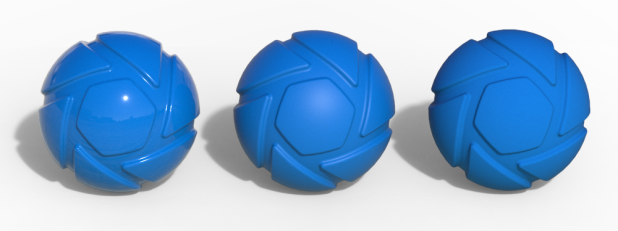

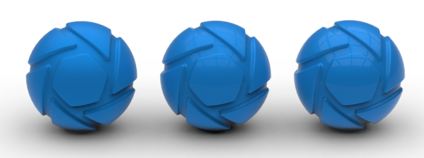

Klarlack
Fügt einen Klacklack über dem Material hinzu. Erhöhen Sie den Wert wird die Schicht deutlicher.
Klarlack-Werte von 0, 0,5 und 1.
Klarlack-Rauheit
Kontrolliert die Rauheit des Klarlacks. Ein Wert von 0 lässt die Oberfläche glänzend erscheinen, erhöhen Sie diesen Wert, erscheint Ihre Oberfläche wie Satin.

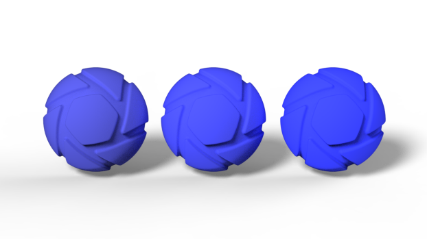

Diffuse-Sättigung
Passt die Diffuse-Sättigung des Materials an. Erhöhen Sie diesen Wert, kann es Ihrem Material eine fluoreszierende Erscheinung geben.
Diffuse-Sättigung von 0, 0,5 und 1.

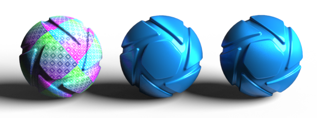

Anisotropie Ausrichtung
  • UV:Die Anisotropie Ausrichtung folgt den UV’s auf dem Objekt.
  • Linear:Die Anisotropie Ausrichtung ist gerade.
Das erste Material zeigt die UV’s des Balles, das zweite verwendet die UV’s für die Anisotropie und das dritte zeigt lineare Anisotropie.
