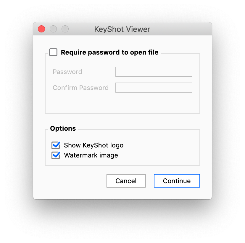

Speichern für KeyShot Viewer

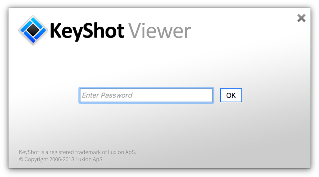

Abhängig davon, wie die Szene in KeyShot Pro gespeichert wurde, werden Sie möglicherweise aufgefordert, ein Passwort einzugeben.
Mit KeyShot Viewer können Sie eine Szene mit jemandem teilen, der nicht über KeyShot verfügt. Sie können sowohl normale Szenen als auch Konfigurator-Szenen freigeben. Der Viewer kann reguläre KSP-Dateien öffnen, aber Sie können auch für KeyShot Viewer speichern, um die Szene mit einem Passwort zu schützen und / oder der Szene Logo- und Wasserzeichen-Overlays hinzuzufügen.

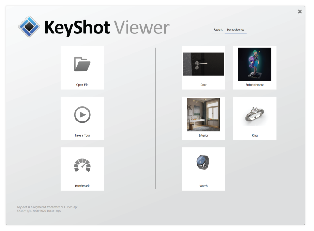

Wenn KeyShot Viewer gestartet wird, wird ein Begrüßungsbildschirm angezeigt, auf dem Sie nach einer Datei suchen, eine Tour machen, den Benchmark-Modus ausführen, aus den kürzlich geöffneten auswählen oder eine Demoszene öffnen können.
Sie können .ksp-Dateien auch durch Ziehen und Ablegen auf den Begrüßungsbildschirm, in das KeyShot Viewer-Anwendungsfenster oder über das Dateimenü öffnen, wenn gerade eine Szene geöffnet ist.
Auf das Dateimenü kann zugegriffen werden, wenn sich die Anwendung in einem Fensterzustand befindet, der im Vollbild-Präsentationsmodus durch Drücken der Esc-Taste oder Klicken auf das Exit-Symbol erreicht werden kann. Um den Vollbild-Präsentationsmodus erneut aufzurufen, maximieren Sie das Fenster oder klicken Sie auf das Symbol für den Präsentationsmodus .
Der KeyShot Viewer enthält mehrere Demoszenen. Weitere Konfiguratorszenen finden Sie hier.
Begrüßungsbildschirm von KeyShot Viewer.

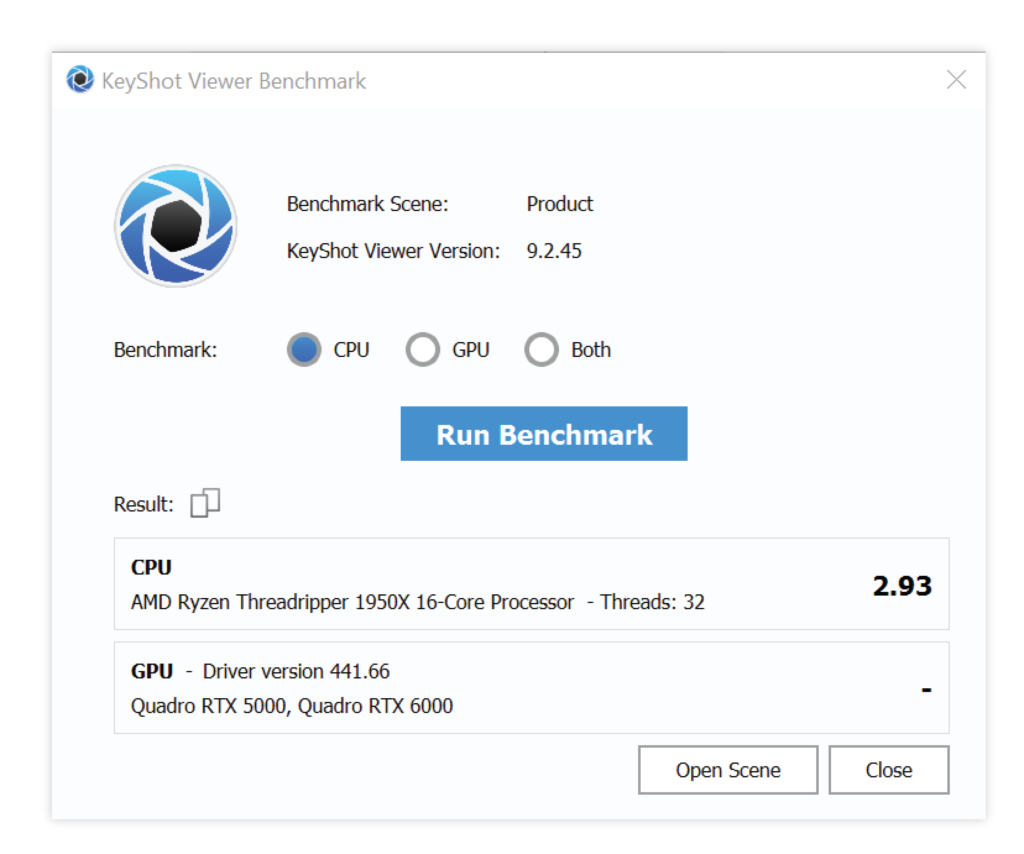

Sie können einen Benchmark-Test für CPU, GPU oder beides durchführen. Wählen Sie eine dieser Optionen und dann Benchmark ausführen. Ein Fenster mit dem Fortschritt des Benchmark-Tests wird geöffnet.
Ergebnisse vergleichen:
Stellen Sie sicher, dass sie mit derselben Version von KeyShot Viewer generiert werden, um eine realistische Grundlage für den Vergleich von Benchmark-Ergebnissen zu erhalten. Die Ergebnisse werden im KeyShot Viewer-Benchmark-Fenster unter CPU, GPU oder beiden angezeigt, je nachdem, welcher Test ausgeführt wurde. Die resultierenden Zahlen sind Faktoren basierend auf der Renderzeit. Eine Punktzahl von 1,0 basiert auf einer Intel (R) Core (TM) i7-6900K-CPU mit 3,20 GHz, 2601 MHz und 8 Core (s).
Beispielsweise hätte ein System mit der gleichen Rendergeschwindigkeit wie die oben aufgeführte Maschine einen Faktor von 1,0.
Eine CPU, die doppelt so schnell ist, würde einen Faktor von 2,0 ergeben.
Der GPU-Benchmark folgt der gleichen CPU-Basislinie. Die signifikanten Unterschiede in den Technologien zwischen CPU und GPU erschweren jedoch den Vergleich und sollten vorsichtig betrachtet werden.
Unterschiede in den resultierenden Zahlen zwischen mehreren verschiedenen Benchmark-Tests sind wahrscheinlich auf unterschiedliche Belastungen des Computers zurückzuführen, z. B. auf andere Anwendungen, die im Hintergrund ausgeführt werden.
KeyShot Viewer-Benchmark-Fenster mit den CPU-Benchmark-Ergebnissen.

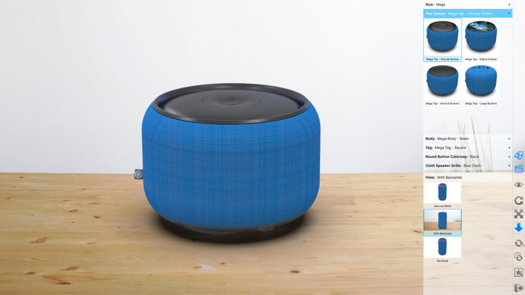

Studio-, Modell- und Materialvarianten
Mit KeyShot Pro können Sie einen Konfigurator für unbegrenzte Variationen von Studio, Modell und Material präsentieren.
Benutzer von KeyShot Pro können den Konfigurator verwenden, um Studio-, Modell- und Materialvarianten einzuschließen, die verfügbar sind, wenn sich KeyShot Viewer im Vollbild-Präsentationsmodus befindet. Klicken oder tippen Sie einfach auf eine dieser Variationen, um die Echtzeitansicht zu aktualisieren. Verwenden Sie die Registerkarten, um durch die verschiedenen Optionen zu navigieren, die in der Szene eingerichtet wurden.
Informationen zur Verwendung des Konfigurators in KeyShot Pro zum Einrichten von Studio-, Modell- und Materialvarianten für die Ausgabe in KeyShot Viewer finden Sie hier.
Mit dem Symbol zum automatischen Ausblenden können Sie die Variationsfelder Studio, Modell und Material nach 10 Sekunden Inaktivität ausblenden. Zum erneuten Anzeigen einfach mit der Maus darüber fahren oder auf den Bereich tippen, den die Bedienfelder einnehmen

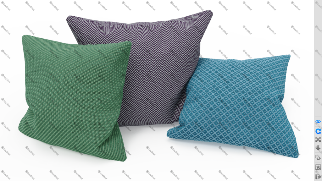

  1. Wie entferne ich das Wasserzeichen-Logo?
    Die Aufnahme des KeyShot-Wasserzeichen-Logo-Musters wird beim Speichern für KeyShot Viewer in KeyShot Studio Pro definiert. Sie müssen den Anbieter der Datei bitten, diese zu entfernen.
  2. Wie entferne ich das “Powered by KeyShot” -Logo in der oberen rechten Ecke?
    Die Aufnahme des “powered by KeyShot” -Logos wird beim Speichern für KeyShot Viewer von KeyShot Pro definiert. Sie müssen den Anbieter der Datei bitten, diese zu entfernen.
