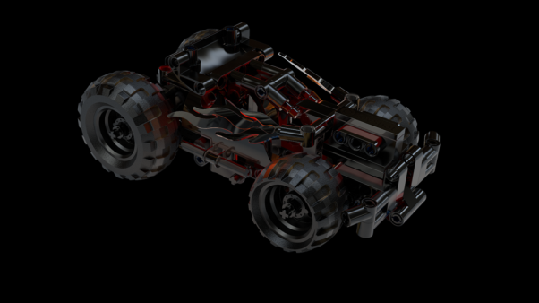

Beleuchtungs-Pass
Der Beleuchtungs-Pass erstellt ein Bild, das nur die direkte Komponente der Beleuchtung in der Szene enthält. Darüber hinaus wird dieser Durchgang mit der diffusen Farbe der Materialien multipliziert.
Indirekte Beleuchtungs-Pass
Der Indirekte Beleuchtungs-Pass erstellt ein Bild, das nur die indirekte Komponente der Beleuchtung in der Szene enthält. Darüber hinaus wird dieser Durchgang mit der diffusen Farbe der Materialien multipliziert.
Anmerkung
Wenn die globale Beleuchtung auf der Registerkarte Beleuchtung deaktiviert ist, führt der Durchgang für die globale Beleuchtung zu einem vollständig schwarzen Bild.

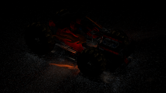

Kaustiken-Pass
Der Kaustiken-Pass erstellt ein Bild, das die Beleuchtung von Kaustiken in der Szene enthält.
Anmerkung
Wenn Kaustiken auf der Registerkarte Beleuchtung deaktiviert ist, führt der Kaustiken-Pass zu einem vollständig schwarzen Bild.

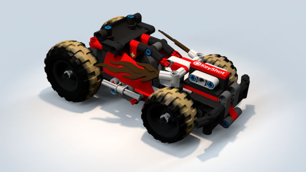

Raw-Pass
Auf der linken Seite befindet sich das RGB-Bild mit angewendeten Bildstilen, auf der rechten Seite der Raw Pass (d. H. Ohne Bildstile).
Der Raw-Pass erstellt ein Bild ohne angewendete Bildstile. Es wird im EXR-Format ausgegeben.

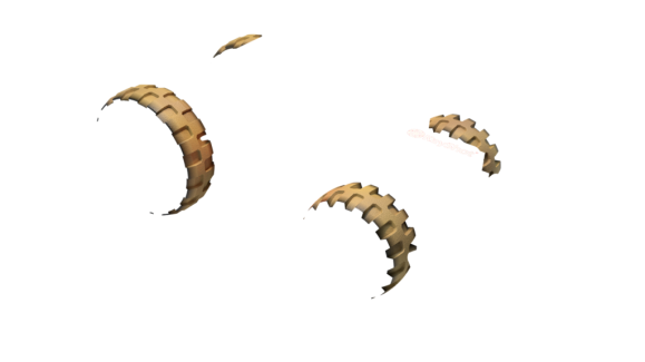

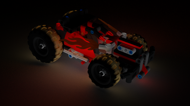

Glanzlicht-Pass
Der Glanzlicht-Pass erzeugt ein Bild, das die Reflexionen aller reflektierenden Materialien in der Szene enthält.
Refraktions-Pass
Der Refraktions-Pass erzeugt ein Bild, das die Refraktionen aller refraktiven Materialien in der Szene enthält.

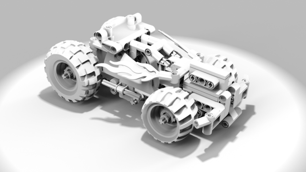

Schatten-Pass
Der Schatten-Pass erzeugt ein Bild, das Schatten von allen Lichtquellen in der Szene enthält, sowohl HDRI-Beleuchtung als auch physisches Licht (Lichtquellenmaterialien).

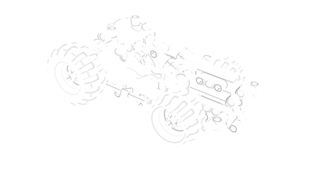

Umgebungsverdeckungs-Pass (Ambient Occlusion)
Der Umgebungsverdeckungs-Pass (Ambient Occlusion) erstellt ein Bild, in dem nicht verschlossene Oberflächen weiß und verdeckte Oberflächen schwarz gefärbt sind. Dieser Pass kann beim zusammensetzen verwendet werden, um Spalten und interne Modellkanten hervorzuheben.

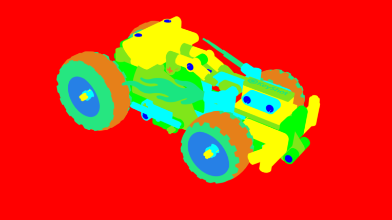

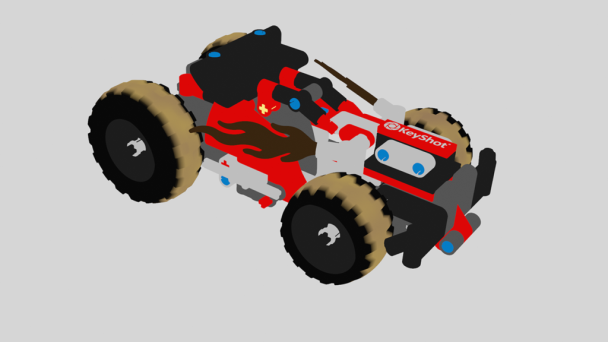

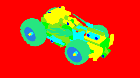

Clown-Pass
Clown-Pass mit der Option “Etiketten im Clownpass separieren” deaktiviert (Standard)
Clown-Pass mit aktiviertem “Etiketten im Clownpass separieren”
Der Clown Pass erstellt ein Bild, in dem jedes Material als flache Farbe zur einfachen Auswahl und Maskierung in einem Bildeditor oder Compositor angezeigt wird. Wenn der Clown-Pass aktiviert ist, haben Sie die Option “Etiketten im Clownpass separieren”, auf die Sie über das Icon zugreifen können.
Die Farbdifferenzierung folgt diesen Regeln:
  • Zuerst werden reine Primär-RGB-Farben zugewiesen, dann Sekundärfarben und dann Tertiärfarben.
  • Die Farben werden nur auf Objekte verteilt, die in den derzeit aktiven Modellsets angezeigt werden sollen.
  • Dies bedeutet, dass die Clown-Ergebnisse umso besser sind, je weniger Materialien aktiv sind.

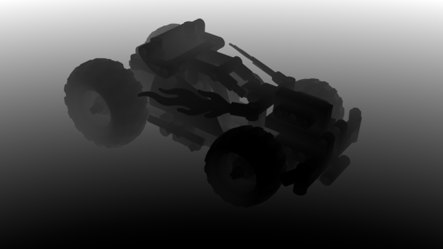

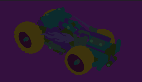

Tiefen-Pass
Tiefenpass wie in einem Bildeditor angezeigt (Vorschau komplett weiß)
Tiefenpass nach dem Ausgleich des Histogramms.
Der Tiefenpass erstellt eine Tiefenkarte, bei der es sich um ein Bild handelt, das Informationen zum Abstand der Oberflächen zur Kamera enthält. Tiefenmaps werden in anderen Anwendungen wie Adobe Photoshop und Adobe After-Effekten verwendet, um Effekte wie die Schärfentiefe zu simulieren.
Tipp
Da jedes Pixel im Tiefenpass einen tatsächlichen Abstand von der Kamera zur Modelloberfläche darstellt, wird dieser Pass möglicherweise mit unerwarteten Ergebnissen in einem Bildeditor angezeigt. In der Regel wird der Tiefenpass vollständig weiß angezeigt. Um ein Graustufenbild in Photoshop anzuzeigen, können Sie die folgenden Schritte ausführen: Bild> Anpassungen> HDR-Toning> Methode: Histogramm ausgleichen.

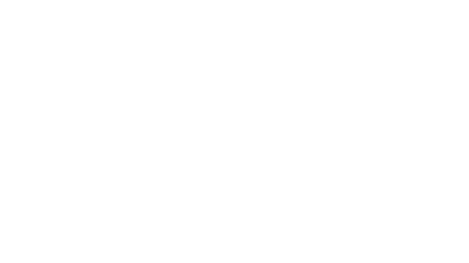

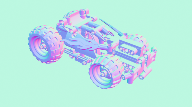

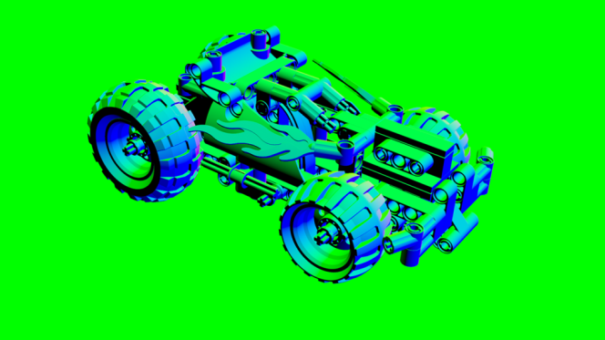

Normalen-Pass
Ein Normal-Pass mit “Kameraraum-Normalen” kann direkt als normale Map für Materialtiefe verwendet werden.
Normalen-Pass mit aktivierten “Kameraraum-Normalen”.
Der Normal-Durchgang erstellt ein Bild, in dem jedes Pixel die Ausrichtung der Geometrie unter Verwendung der Oberflächennormalen in der Szene darstellt. Standardmäßig werden die Normalen in den Weltkoordinaten (relativ zur Szene) generiert. Wenn der Normal-Pass aktiviert ist, haben Sie die Möglichkeit, “Kameraraum-Normalen” zu aktivieren, auf die über das Icon zugegriffen werden kann.
Ein Normal-Pass kann hilfreich sein, um die Beleuchtung im nach hinein zu bearbeiten , ohne die Szene neu rendern zu müssen.
Tipp

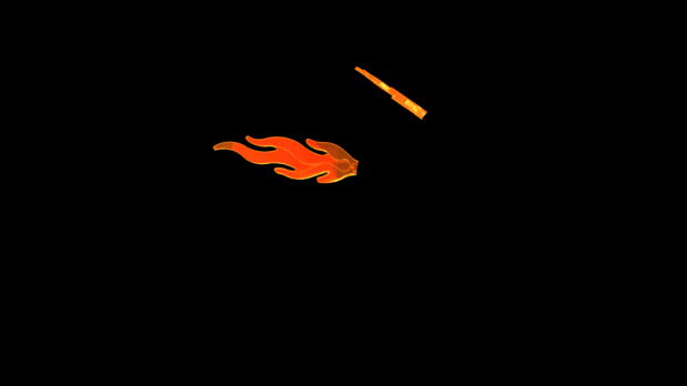

Etiketten-Pass
Wenn dies aktiviert ist, werden alle Etiketten auf einem einzelnen Bild mit Alpha ausgegeben.
Tipp
Ein Clown-Pass mit aktiviertem “Etiketten im Clownpass separieren” kann verwendet werden, um die einzelnen Labels auszuwählen oder zu maskieren.
