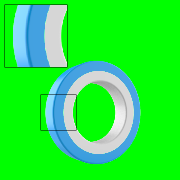

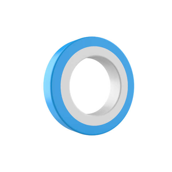

Das Beispiel zeigt das Standbild-Rendering von zwei ineinandergreifenden Ringen.
Die äußeren (blau) und inneren (weiß) Ringe wurden auf zwei separate Render-Layer gelegt.
  • Direkter Alphakanal – Ohne Farbflächen – (Standard) Dieser Alpha-Modus erweitert die Farbe an den Rändern von Render-Layer auf die halbtransparenten Pixel von Anti-Alias-Kanten. Dies vermeidet schwarze Ränder beim Zusammensetzen der Render-Layer in der Nachbearbeitung. Dieser Alpha-Typ ist die Standardeinstellung, da er in den meisten Situationen die besten Ergebnisse liefert.

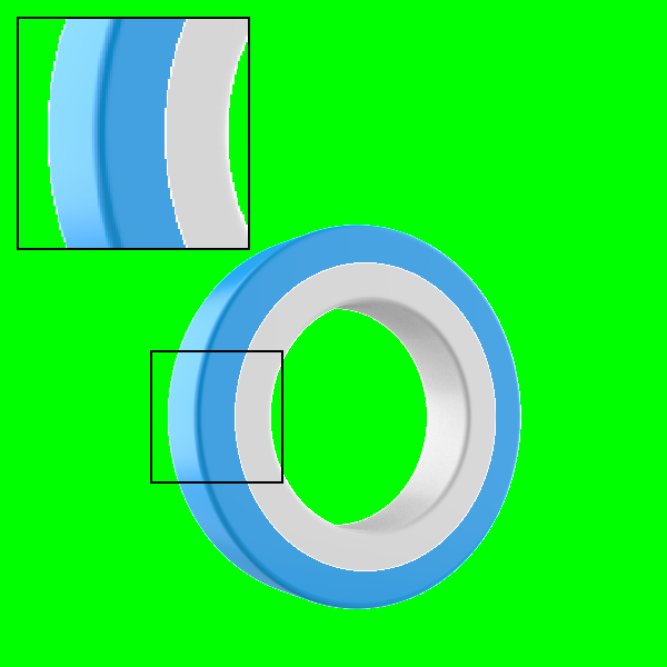

  • Integrierter Alphakanal – Mit schwarzen Farbflächen – In diesem Alpha-Modus wird das Renderebenenbild vormultipliziert, indem halbtransparente Pixel aufgrund von Anti-Aliasing mit Schwarz gemischt oder mattiert werden. Dies kann beim Zusammensetzen der Renderebenen zu schwarzen Rändern führen, wenn die Bildbearbeitungsanwendung die Angabe der schwarzen Mattierungsfarbe und deren Anpassung nicht unterstützt. In Photoshop kann das Problem behoben werden, indem Sie eine der Mattierungsoptionen ausprobieren, die Sie unter Bild> Mattierung finden.
  • Ge-Aliast – Undurchsichtiger Rand – Dieser Alpha-Modus erweitert die Farbe an den Rändern von Renderebenen und erstellt vollständig undurchsichtige (Alias) Kanten. Dadurch werden transparente Lücken zwischen benachbarten Renderebenen vermieden, wenn die Render-Layer in der Nachbearbeitung zusammengesetzt werden. Aufgrund der negativen visuellen Konsequenzen von Alias-Kanten sollte dieser Modus nur verwendet werden, wenn Lücken zwischen Render-Layer ein Dealbreaker sind. Beim Rendern mit höheren Auflösungen wird das Aliasing jedoch weniger auffällig.
“Direkter Alphakanal – Ohne Farbflächen” aktiviert, die Renderlayerkanten zeigen keine Ränder (schwarze Mattierung), und die grüne Hintergrundfarbe blutet durch die Anti-Alias-Lücke zwischen den beiden Renderlayer.
“Integrierter Alphakanal – Mit schwarzen Farbflächen” ist aktiviert. Die Ränder der Renderlayer weisen schwarze Ränder auf, und die grüne Hintergrundfarbe scheint durch die Anti-Alias-Lücke zwischen den beiden Renderlayer.
"Ge-Aliast – Undurchsichtiger Rand” aktiviert, zeigen die Ränder der Renderlayer undurchsichtige und Aliasing-Ränder an, und es gibt keine Lücke zwischen benachbarten Renderlayer, sodass die grüne Hintergrundfarbe nicht durchscheint.

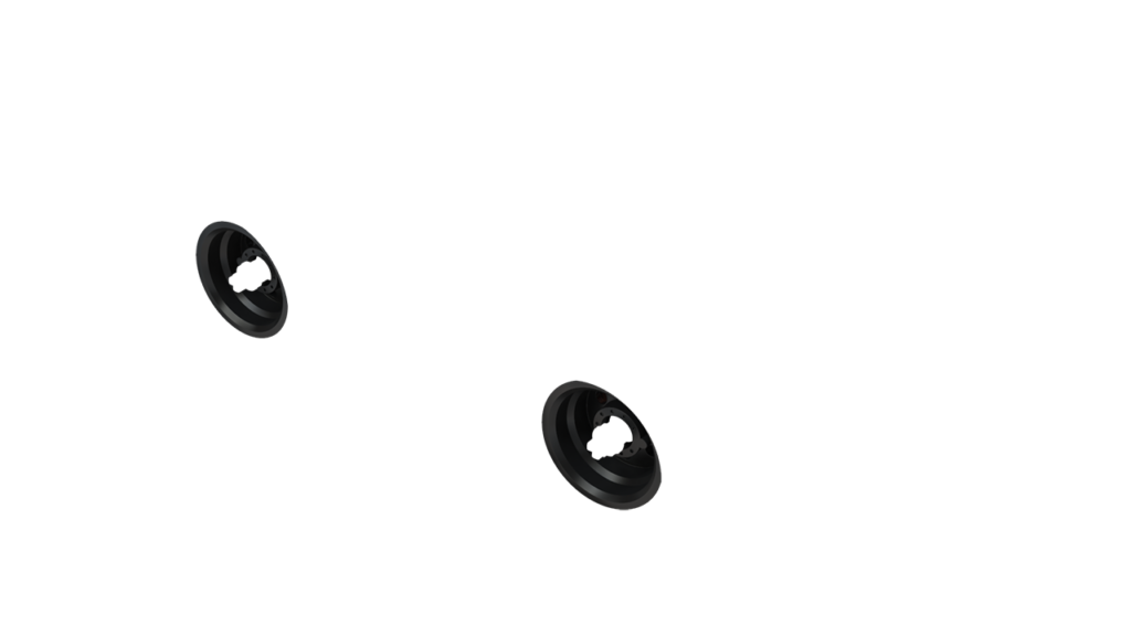

Render Layer Beispiel
Die folgenden Beispiele zeigen die verschiedenen Renderlayer der obigen Szene.

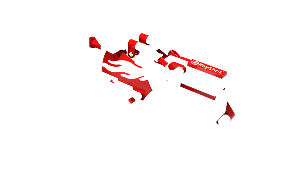

Render Layer “Body Panels”
Render Layer “Black Parts”

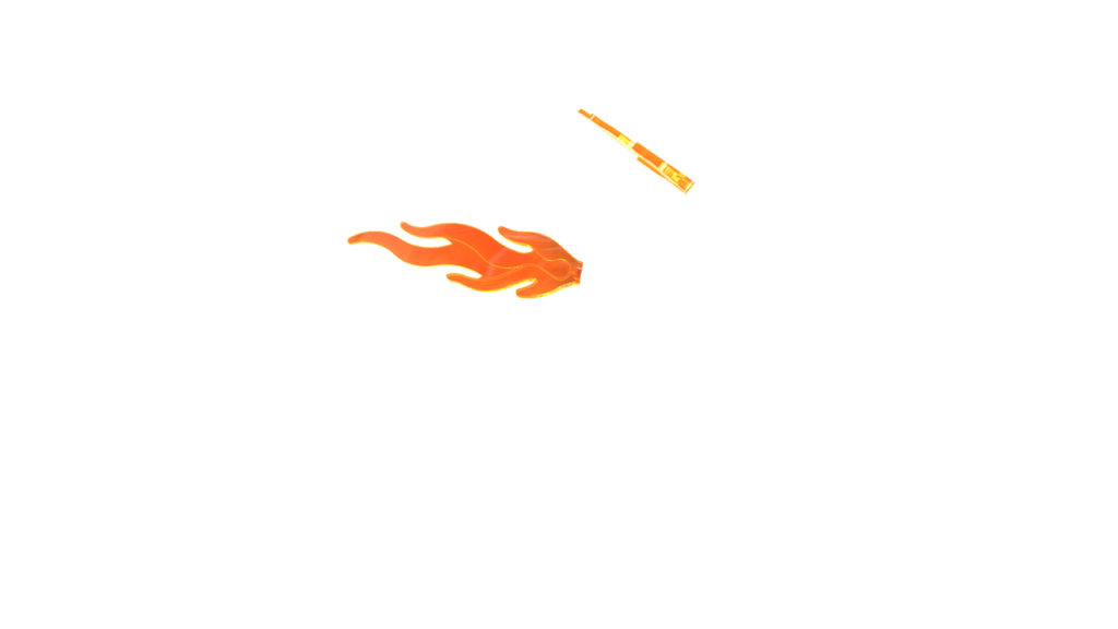

Render Layer “Flames”

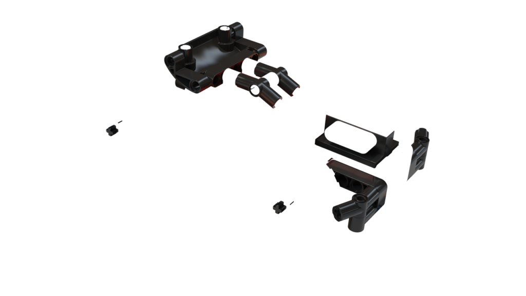

Render Layer “Wheels”

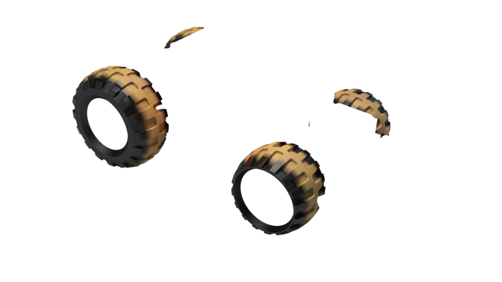

Render Layer “Tires”
