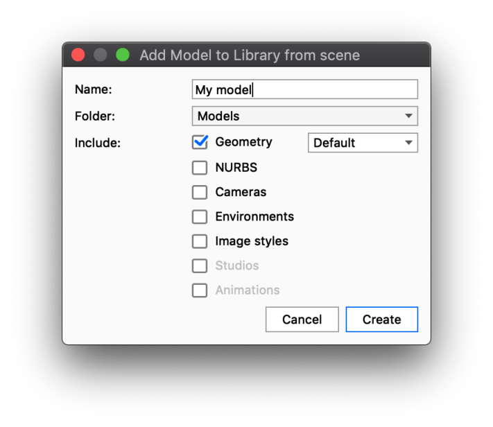

Sie können die Bibliothek auch mit eigenen Modellen füllen, entweder durch Importierenn oder über Zur Bibliothek hinzufügen, welches eine Ressource basierend auf der aktuellen Szene erstellt.
Name: Geben Sie den Namen ein unter dem es in der Bibliothek aufgelistet sein soll.
Ordner: Wählen Sie in welchem Ordner der Modell-Bibliothek Sie Ihre Ressource speichern möchten.
Einbeziehen: Wenn Sie Ihr eigenes Modell für die Bibliothek erstellen, können Sie wählen, was in die Ressource einbezogen wird.
  • Geometrie: Wählen Sie Geometrie, können Sie auswählen welche Modell-Sets mit einbezogen werden. Standardmäßig, sind alle sichtbaren Modell-Sets ausgewählt.
  • NURBS: Beinhaltet Ihre Szene NURBS-Daten, können Sie diese abwählen um Platz zu sparen.
  • Kameras: Wählen Sie ob Sie Kameras in Ihre Ressource einbeziehen möchten.
  • Umgebungen: Wählen Sie ob Sie Umgebungen in Ihre Ressource einbeziehen möchten.
  • Bild-Stile: Wählen Sie ob Sie Bild-Stile in Ihre Ressource einbeziehen möchten.
  • Studios: Wählen Sie Studios, werden Sie bemerken, dass Kameras/Umgebungen/Bild-Stile nur einbezogen werden, wenn diese teil der Ressource sind.
  • Animationen: Beinhalten Szenen Animationen, können Sie wählen diese in Ihr Modell einzubeziehen. Bemerken Sie, dass, wenn Sie wählen keine Geometrie/Kameras einzubeziehen, dazugehörige Animationen auch nicht einbezogen werden.
