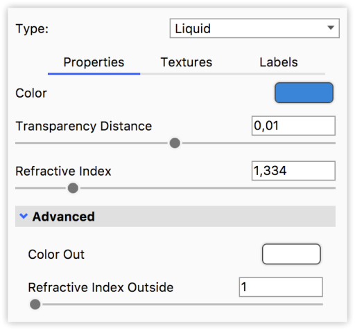

Der Materialtyp Flüssigkeit ist eine Variante des Materials Vollglas mit der zusätzlichen Möglichkeit, den äußeren Brechungsindex einzustellen. Damit können Sie naturgetreu Flächen erzeugen, welche die Grenzfläche etwa zwischen einem Glasgefäß und Wasser repräsentieren. Mehr Infos zu diesem Thema, finden Sie in diesem Blogeintrag.
Farbe
Regelt die Grundfarbe dieses Materialtyps. Wenn das Licht auf der Oberfläche eintritt, nimmt es die hier eingestellte Farbe an. Wie viel in diesem Material von der Farbe zu sehen ist, hängt auch stark von der Transparenz-Einstellung ab.
Transparenz-Abstand
Dieser Schieberegler kontrolliert die Tiefe der in der Einstellung Farbe ausgewählten Farbe, abhängig von der Dicke des Bauteils, auf dass das Material angewendet wird. Nachdem Sie eine Farbe eingestellt haben, verwenden Sie den Transparenz-Abstand, um die Farbe mehr oder weniger satt und auffallend einzustellen. Mit einer niedrigeren Einstellung wird die Farbe stärker in den dünnen Bereichen des Modells dargestellt, mit einer höheren Einstellung wird die Farbe in den dünnen Bereichen blasser.
Dieser physikalisch akkurate Parameter simuliert den Effekt, den Sie beobachten können, wenn Sie die Farbe des flachen Wassers an einem Strand mit dem tiefen Blau des Ozeans vergleichen. Ohne ihn könnten Sie bis auf den Grund des tiefsten Ozeans sehen, so wie auf den Grund eines Schwimmbeckens.
Brechungsindex
Diese Einstellung regelt, wie viel Licht gebeugt oder „gebrochen” wird, wenn es Bauteile durchdringt, denen dieser Materialtyp zugewiesen wurde.
Erweitert
Austritts-Farbe
Diese Option regelt die Farbe des Lichts auf der Außenseite des Materials. Dies ist eine erweiterte und komplexe Einstellung, die zum Rendern von mit Flüssigkeit gefüllten Gefäßen benötigt wird. Bei einem Wasserglas z.B. brauchen Sie eine fest zugewiesene Fläche, an der die Flüssigkeit und das Glas aufeinander treffen. An dieser Fläche stellen Sie die Farbe des Glases mit der Einstellung Äußere Transmission ein und regeln die Farbe der Flüssigkeit mit der Einstellung Transmission. Sind das Glas und die Flüssigkeit beide klar, stellen Sie Transmission und Äußere Transmission beide auf Weiß ein.
Äußerer Brechungsindex
Dies ist eine erweiterte, aber leistungsstarke Einstellung, mit der Sie die Schnittstelle zwischen zwei unterschiedlich brechenden Materialien präzise simulieren können. Am häufigsten wird diese Einstellung bei der Arbeit mit einem Behälter mit Flüssigkeit verwendet, beispielsweise einem Wasserglas. In einer solchen Szene benötigen Sie eine einzelne Oberfläche, um die Stelle darzustellen, an der Glas und Wasser aufeinandertreffen. Auf dieser Oberfläche befindet sich die Flüssigkeit auf der „Innenseite“, daher sollten Sie den Brechungsindex auf 1,33 einstellen. Auf der „Außenseite“ befindet sich das Glas, daher sollten Sie den Brechungsindex außen auf 1,5 einstellen.
