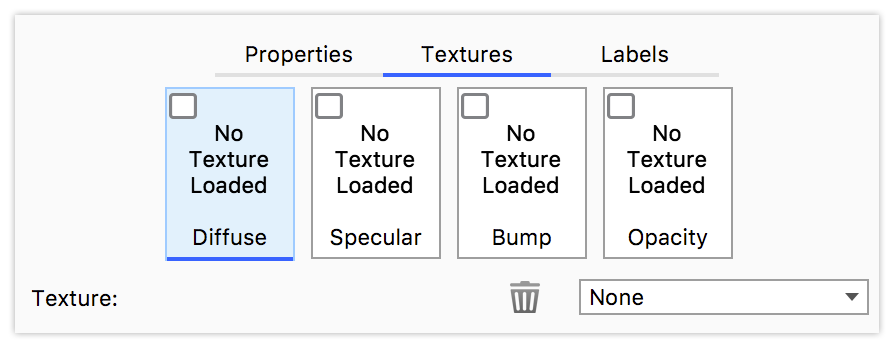

KeyShot Studio has four primary map types along with a number of material and texture settings that can also accept textures. Jeder Materialtyp verwendet Textur-Map Typen je nach Materialtyp und Einstellungen. Die verfügbaren Map-Typen werden auf der Registerkarte Projekt Fenster> Material> Texturen angezeigt.
Die primären Map-Typen sind nicht die einzigen Textur-Maps, die Ihnen begegnen werden. Überall dort, wo Sie das Textur-Icon in den Materialeigenschaften finden, können Sie in den Eigenschaft eine Textur hinzufügen. Wenden Sie eine Textur per Ziehen & Ablegen aus der Bibliothek an, klicken Sie mit der rechten Maustaste, um einen Typ auszuwählen, oder klicken Sie, um eine Textur aus einer Datei zu laden. Wenn auf den Eigenschaften eine Textur angewendet wurde, können Sie darauf klicken, um sie anzupassen.

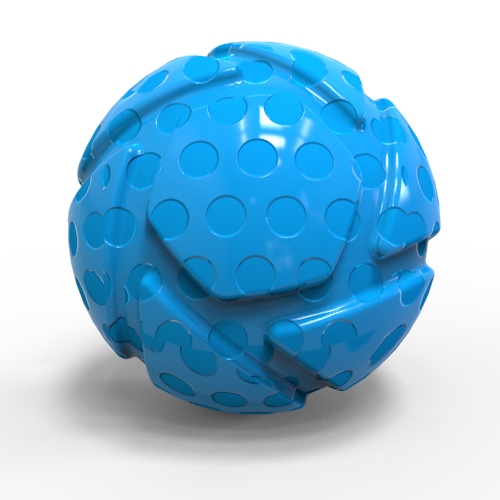

Kunststoff-Material mit einer Textur, die als Diffus-Map angewendet wurde.
Diffus
Der Map-Typ Diffus (auch als Farbe oder Transmission zu sehen) erlaubt das Anwenden einer Bildtextur oder prozeduralen 2D-/3D-Textur, um die einfache, vollfarbige Diffus-/Farb-/Transmission-Einstellung zu ersetzen.
Dieser Map-Typ enthält Vollfarb-Informationen und zeigt Transparenz an, wenn eine PNG-Datei mit Alpha-Transparenz verwendet wird.

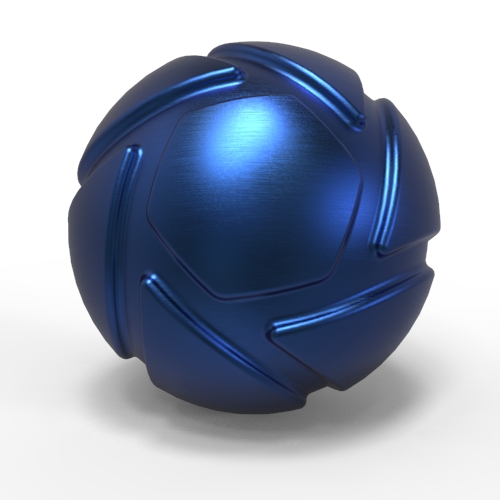

Die Tiefen-Map wird verwendet, um Details in Materialien hinzuzufügen, ohne diese vorher modellieren zu müssen, wie bei dem gebürstetem Metall im Beispiel. Tiefe verwendet die Textur, um Verformungen auf der Oberfläche zu simulieren.

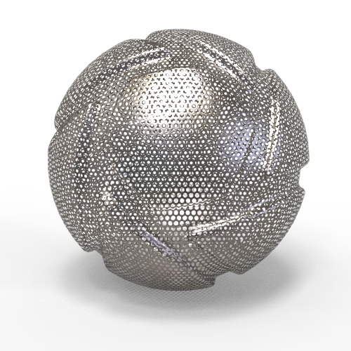

Gittter-Textur als Transparenz-Map angewendet.
Transparenz
Der Map-Typ Transparenz kann Schwarz- und Weiß-Werte oder Alphakanäle verwenden, um Bereiche eines Materials transparent erscheinen zu lassen. Dies ist hilfreich, um Materialien wie das dargestellte Netz-Material zu erzeugen, ohne dass die Löcher tatsächlich modelliert werden müssen.
Transparenz-Modus
Es können drei unterschiedliche Transparenz-Modi eingestellt werden:
  • Alpha
    Verwendet den im Bild eingebetteten Alphakanal zum Erzeugen der Transparenz.
    Ist kein Alphakanal vorhanden, wird keine Transparenz dargestellt.
  • Farbe
    Schwarze Bereiche werden als vollständig transparent interpretiert, weiße Bereiche als vollständig undurchsichtig. 50% Grau ergibt 50% transparent. Dieser Modus wurde bereitgestellt, um zu vermeiden, dass stets Alphakanäle benötigt werden.
  • Inverse Farbe
    Inverse Farbe verhält sich entgegengesetzt zu Farbe. Weiß ergibt vollständig transparent, Schwarz vollständig undurchsichtig und 50 % Grau ergibt 50% transparent.
