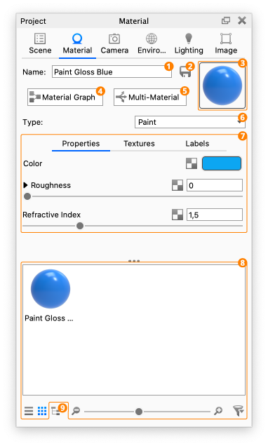

Registerkarte Material
In the Material tab you can control the properties of your materials.
1. Materialname
Der Name des Materials, wie in der projektinternen Bibliothek angegeben. Hat das Projekt mehrere Instanzen des selben Materials (nicht verbunden) wird den Materialien eine Nummer angehängt.
2. Speichern
Speichert eine Kopie des Materials in der Material-Bibliothek.
3. Vorschau
Vorschau des aktuellen Materials. Das aktuelle Material kann ersetzt werden, indem Sie ein anderes Material aus der Material-Bibliothek ziehen und auf der Vorschau ablegen. Die Vorschau kann ihrerseits auf einen anderen Teil der Szene gezogen und abgelegt werden.
4. Material-Diagramm (Nur Pro)
Das Material-Diagramm öffnet sich in einem eigenen Fenster, und zeigt Materialien, Texturen, Etiketten uvm als Knoten in einer Diagramm-Ansicht an, um Verbindungen und Relationen innerhalb komplexer Materialien zu veranschaulichen. Gehen Sie zu Material-Diagramm für mehr Details.
5. Multimaterial (Nur Pro)
Indem Sie auf die Multi-Material-Schaltfläche klicken, wandeln Sie das aktuelle Material um zu einem Multi-Material. Multi-Materialien werden dazu verwendet, um mehrere auswechselbare Erscheinungsbilder darstellen zu können. Sie können einfach zwischen verschiedenen Materialien, Farben etc. hin- und herwechseln. Gehen Sie zu Multi-Materialien für mehr Informationen.
6. Typ
Hier können Sie den Materialtyp des ausgewählten Bauteils ändern.
Ändern Sie den Materialtyp, wird KeyShot alle Eigenschaften, die zwischen den Materialtypen übertragen werden können, übertragen. Gehen Sie zu Materialtypen für eine Übersicht und Beschreibung, der vorhandenen Materialtypen.
7. Eigenschaften/ Texturen/ Etiketten
Jeder Materialtyp, hat eine Reihe von Eigenschaften , die angepasst werden können, sowie die Option Etiketten und Texturen hinzufügen zu können.
Das Textur-Icon zeigt an, auf was Sie Texturen hinzufügen können.
8. Projektinterne Bibliothek
Eine Liste über alle Materialien in der aktuellen Szene. Gehen Sie zum Abschnitt Projektintern Bibliothek für mehr Details.
9. Materialdarstellung
Eine Baumansicht, die alle Etiketten, Texturen, Knoten etc. des aktuellen Materials anzeigt.
