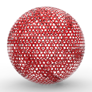

Gewebt
Erzeugt ein Muster aus Formen, das in der Transparenz-Map für Lochgitter oder in Farb-Maps für Formenmuster verwendet werden kann.
Kappung und Mapping

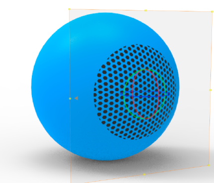

Hier wurde die Gitter-Textur als Transparenz-Map verwendet, um Löcher in der Oberfläche hinzufügen, ohne diese vorher modellieren zu müssen.
Tiefe(Nur Planar-Mapping)
Wenn Sie nicht möchten, dass die Textur auf das gesamte Objekt angewendet wird, können Sie die Tiefe der Textur begrenzen. Auf diese Weise wird die Textur nur auf die Bereiche auf der Oberfläche angewendet, die innerhalb der von der Position der Textur gemessenen Tiefe liegen.
In the example, the planar texture is positioned exactly on the surface and has a depth of 0,2cm (the sphere is 2cm).

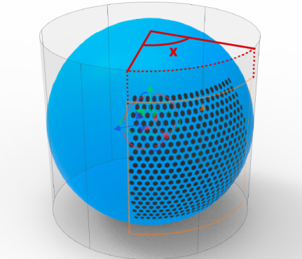

Wickel (nur Zylinder-Mapping)
Dies bestimmt die Breite der Map, die um den Zylinder gewickelt ist, festgelegt durch einen Winkel, der von der Mitte des Zylinders gemessen wird. Die Höhe entspricht der Breite.

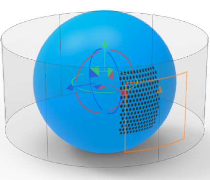

Diameter (nur Zylinder-Mapping)
Dadurch wird der Durchmesser der zylindrischen Karte von der Mitte aus angepasst. Wenn der Durchmesser zu Ihrem Objekt passen soll, können Sie das Textur bewegen Tool starten und auf An X / Y / Z anpassen klicken.

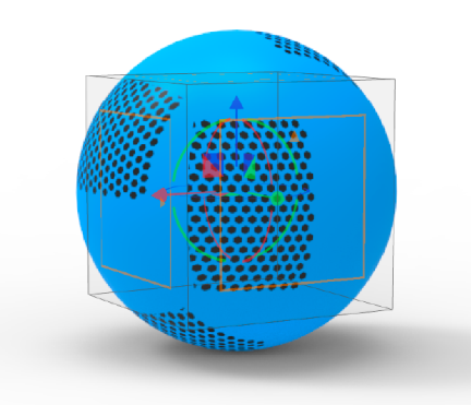

Verschiebung U / Verschiebung V (Box, Kugel, UV und Kamera Mapping)
Versetzt die Textur in die U- oder V-Richtung, ohne die Mitte zu verschieben.
In diesem Beispiel wurde die Textur um -0,5 in die U-Richtung verschoben.

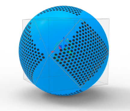

Winkel UV (Box, Kugel, UV und Kamera Mapping)
Dies dreht die UV-Ebene der Map.
Im Beispiel wird die Textur abgeschnitten und das UV-Mapping abgewinkelt. Beachten Sie, dass die orangefarbenen Quadrate gedreht werden.
