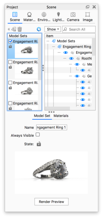

Modell-Sets (Pro) ermöglicht Ihnen eigenständige Szenenbaum Variationen in einer einzigen .BIP Datei zu speichern. Die Oberfläche für Modell-Sets befindet sich im Projekt Fenster > Registerkarte Szene in einer aus-/einklappbaren Seitenleiste auf der linken Seite des Fensters.
Ist ein Modell-Set in der Seitenleiste ausgewählt, werden seine Eigenschaften in der unten angezeigten Registerkarte Eigenschaften angezeigt, während beinhaltete Modelle im Szenenbaum gelistet sind.
  • Anzeigen/Ausblenden Die Sichtbarkeit von Modell-Sets kann über das Kontrollkästchen in der Seitenleiste ein-/ausgeschaltet werden oder indem Sie recht-klicken und Modell-Set aktivieren wählen. Es können mehr als ein Modell-Set gleichzeitig aktiviert sein.
  • Wechseln Wechseln Indem Sie auf ein Modell-Set in der Seitenleiste doppel-klicken, aktivieren Sie dieses und deaktivieren alle anderen (Ausnahme: Immer Sichtbar).
  • Sperren/Entsperren Sperren Sie ein Modell-Set, sperren Sie ebenfalls alle beinhalteten Modelle und Bauteile.
  • Sortieren Modell-Sets können durch Ziehen und Ablegen in der Seitenleiste umsortiert werden.
  • Umbenennen Modell-Sets können über das Kontextmenü in der Seitenleiste oder über die Registerkarte Modell-Set umbenannt werden.
  • Immer Sichtbar Modell-Sets können über das Kontextmenü in der Seitenleiste oder über die Registerkarte Modell-Sets auf Immer Sichtbar gestellt werden. Dies blendet das Kontrollkästchen in der Seitenleiste aus. Dies ist vor allem für die Darstellung von Geometrien wie Grundflächen oder Requisiten nützlich.

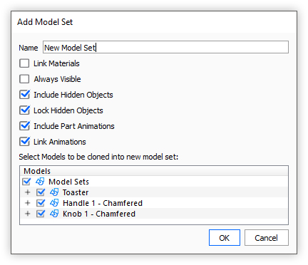

Modell-Sets hinzufügen
Ein neues Modell-Set kann durch klicken des Modell-Set hinzufügen Icon über der Seitenleiste hinzugefügt werden, dies öffnet den Modell-Set hinzufügen Dialog. Hier können Sie dem neuen Modell-Set einen Namen geben. In der Modell-Liste (am unteren Ende des Dialogs) können Sie wählen, was Sie in Ihr Modell-Set kopieren möchten und das Kontrollkästchen ermöglicht Ihnen zu bestimmen, was Sie von den gewählten Modell-Sets einbeziehen möchten. Standardmäßig werden sichtbare Modell-Sets vorausgewählt.
Sie können diesen Dialog auch aufrufen, indem Sie Modelle/Bauteile aus dem Szenenbaum auswählen, die Sie Ihrem Modell-Set beifügen möchten, und dann rechts-klicken und Modell-Set aus Auswahl erstellen klicken.
Vorschau der Modell-Set Miniaturansichten
Eine Miniaturansicht wird automatisch erstellt, basierend auf der aktuellen Darstellung in der Echtzeitansicht.
Miniaturansichten rendern: Die Miniaturansicht kann manuell gerendert werden, indem Sie auf die Miniaturansichten rendern Schaltfläche in der Modell-Set Registerkarte klicken oder über das Kontextmenü in der Modell-Set Seitenleiste oder über das Icon über der Modell-Set Seitenleiste.
Miniaturansicht Größe: Finden Sie über das Icon und ermöglicht Ihnen die Größe der Miniaturansicht die in der Seitenleiste angezeigt wird festzulegen. Sie können auch auswählen keine Miniaturansicht auszuwählen.
