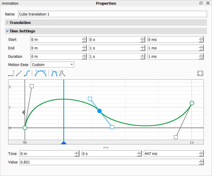

Mit der benutzerdefinierten Beschleunigung haben Sie die volle Kontrolle über die Beschleunigungskurve. Wenn Sie die benutzerdefinierte Beschleunigungskurve auswählen, ist die Standardeinstellung ein linearer Verlauf von Anfang bis Ende. Um Änderungen vorzunehmen, klicken Sie auf den Key, den Sie ändern möchten. Wählen Sie einen der quadratischen Griffe aus und ziehen Sie, um die Beschleunigung zu ändern.
Jeder Keyframe bestimmt das Intervall vom Keyframe bis zum folgenden Keyframe. Standardmäßig sind alle Keyframes beim Hinzufügen Kurvenpunkte, aber Sie können den Typ leicht ändern:

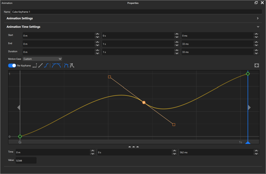

Pro Keyframe: Diese Einstellung ist nur für Objekt-Keyframe-Animationen verfügbar. Durch Umschalten dieser Option können Sie die Abschnitte um einen einzelnen Keyframe herum bearbeiten, als wäre es eine eigene kleine Kurve. Beachten Sie, dass beim Deaktivieren dieser Option nach dem Ändern der Kurve alles wieder auf eine gerade Kurve zurückgesetzt wird.

Anpassen der Beschleunigungskurve
Hinzufügen eines Keyframes: Doppelklicken Sie in das Raster oder klicken Sie mit der rechten Maustaste und wählen Sie Key hinzufügen, um einen Keyframe hinzuzufügen.
Festlegen des Werts: Wählen Sie einen Keyframe in der Kurve aus und fügen Sie die Zeit und den Wert unter dem Raster hinzu oder ziehen Sie ihn einfach in den Kurveneditor. Halten Sie die Umschalttaste gedrückt, um die horizontale Bewegung einzuschränken (nur Einstellzeit).
Anpassen der Kurve: Ziehen Sie die Tangentengriffe, um den Übergang eines Keys zu vereinfachen. Halten Sie die Umschalttaste gedrückt, um die horizontale Bewegung einzuschränken.
Löschen eines Keyframes: Wählen Sie einen Keyframe aus und drücken Sie die Entf-Taste oder klicken Sie mit der rechten Maustaste auf den Keyframe und wählen Sie Löschen.
