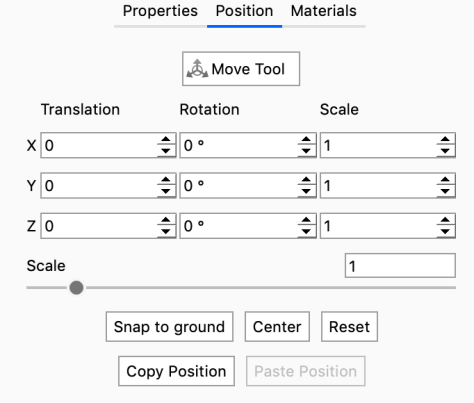

Szenenbaum- Positionieren
Translation XYZ
Legt die Mitte des/der aktuell ausgewählten Bauteils/Gruppe fest.
Rotation XYZ
Bestimmt die Rotation des Objekts um die Achsen. Verwendet die lokale Achsenausrichtung.
Skalierung XYZ
Ermöglicht es das Objekt entlang der Achsen zu skalieren. Dieser Faktor ist relativ zum übergeordneten Skalierungsfaktor.
Skalierungsregler
Übergeordneter Skalierungsfaktor des Objekts. Dieser Faktor ist relativ zum zur Größe des Objekts beim Import in die Szene.
An Boden Ausrichten
An Boden Ausrichten verschiebt das Modell entlang der Y-Achse(Hoch/Runter) so dass der am niedrigligendsten Punkt der Modell Ausdehnungs Box auf der Grundebene liegt. Dies kann verwendet werden wenn das Modell bewegt wurde und nicht länger die Grundebene berührt.
Zentrum
Zentriert das Objekt entlang der X und Z Achsen, beeinflusst jedoch nicht die Position entlang der Y-Achse.
Zurücksetzen
Zurücksetzen macht alle Positionsänderungen für das Element rückgängig und stellt die originalen Positionswerte die das Model beim Import hatte wieder her. Beachten Sie das Positionsänderungen Sowohl auf der Bauteil- und Gruppenebene angewendet werden können. Nur Änderungen auf der aktuellen Ebene werden zurückgesetzt.
Positionieren Kopieren/Einfügen
Dies ermöglicht es ihnen die Position, Rotation und Skalierung von einem Objekt zu kopieren und auf ein anderes anzuwenden.
