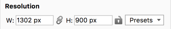

Die Auflösung ist das erste Element im Projektfenster> Registerkarte Bild. Sie können die Auflösung auch über das Hauptmenü> Bild> Auflösungsvoreinstellungen auf eine der Voreinstellungen einstellen.
Die Auflösung definiert die Breite und Höhe der Echtzeitansicht in Pixel und das Seitenverhältnis für die endgültige Bildausgabe. Wenn Sie beispielsweise mit 1920 * 1080px rendern möchten, möchten Sie sicherstellen, dass die auf der Registerkarte Bild festgelegte Auflösung dasselbe Seitenverhältnis aufweist.
Seitenverhältnis sperren
Wenn Seitenverhältnis sperren aktiviert ist, wird die Echtzeitansicht an die Größe des Anwendungsfensters angepasst, während das richtige Seitenverhältnis für das Bild beibehalten wird. Das hier eingestellte Seitenverhältnis definiert auch das Seitenverhältnis der endgültigen Bildausgabe.
Auflösung sperren
Wenn Sie nicht möchten, dass die Echtzeitansicht die Größe anpasst, während Sie die Größe der angedockten Fenster und des Anwendungsfensters ändern, können Sie Auflösung sperren aktivieren. Dadurch wird sichergestellt, dass Ihr Bild immer der angegebenen Pixelgröße entspricht.

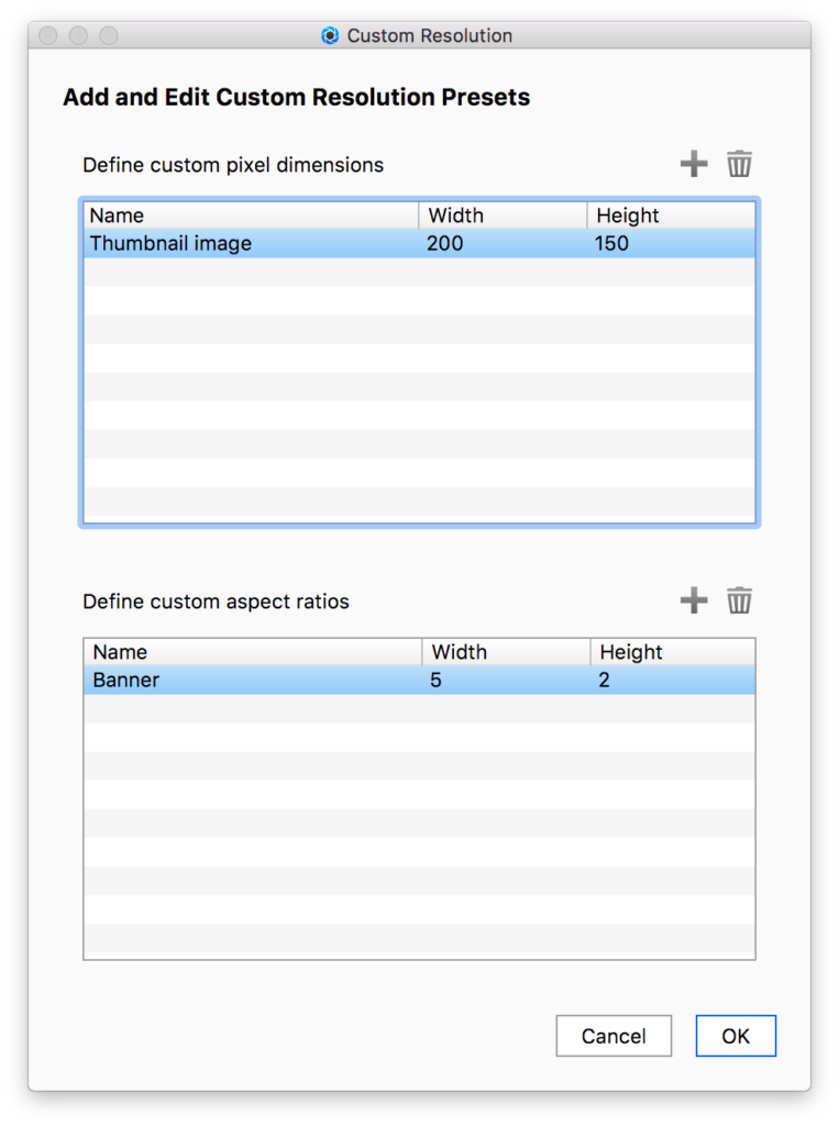

KeyShot Studio enthält eine Reihe von Standardvoreinstellungen, die aus der Dropdown-Liste Voreinstellungen ausgewählt werden können. Dadurch wird das Seitenverhältnis automatisch an die ausgewählte Voreinstellung gebunden und das Bild passt in die Echtzeitansicht. Wenn Sie Auflösung sperren aktiviert haben und das Anwendungsfenster bei der Auswahl einer Voreinstellung nicht angedockt ist, passt sich die Echtzeitansicht an die Größe des Bildes an und kann sogar die Größe des Monitors überschreiten.
Wenn Ihre gewünschte Ausgabeauflösung nicht in der Dropdown-Liste Voreinstellungen angegeben ist, können Sie die Werte manuell eingeben oder eine benutzerdefinierte Auflösung oder Seitenverhältnis-Voreinstellung erstellen, indem Sie in der Dropdown-Liste Voreinstellungen die Option Benutzervorlagen bearbeiten auswählen. Nach der Erstellung können Sie über das Flyout-Menü Benutzerdefiniert in der Dropdown-Liste Voreinstellungen auf Ihre benutzerdefinierten Voreinstellungen zugreifen.
